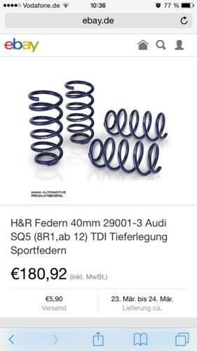

H&R Federn. Ich kenn jemand, der mir die günstig reinbauen würde. Ich weiß nur nicht, ob der 1cm so viel Unterschied bringt in der Optik.

Wenn du ein sq5 fährest und die Federn für ein sq5 sind dann wird er auch 40mm tiefer. Wenn die Federn für ein q5 sind und du ein sq5 hast las es.
Wenn es gebrauchte sind, stellt sich auch die Frage, für welche Motorvariante sie ein Gutachten haben. Da gibt es wohl unterschiedliche Ausführungen. Und in welchem Q5 hatte der Freund sie drin? Er soll dir mal das Gutachten zeigen.
Ich habe es zwar noch nie recherchiert, aber Federn nur für den SQ5, die ihn nochmal um ganze 4cm weiter runter bringen, soll es die wirklich geben? Ich glaube eher nicht, wenn dann nur als komplettes Fahrwerk zum Schrauben.
http://m.ebay.de/.../321155660300?nav=SEARCH
Klar gibt es 40 mm Federn für den sq5 neu für unter 200 Euro.
Ich glaube die sind das, die er drin hatte. Die bekomm ich so günstig.

@Q5toto schrieb am 20. März 2016 um 10:38:26 Uhr:
Zitat auf der Seite:
"Bei Fahrzeugen mit werksseitiger Tieferlegung, z.B. BMW M-Technik, MB Sport-Line Fahrwerk, Audi-Sportfahrw. usw., wird nur eine geringere Tieferlegung erzielt, da diese Fahrzeuge schon "ab Werk" tiefer liegen ."
Darüber hinaus steht zwar in der Produktüberschrift, dass es für den SQ5 ist und eine Tieferlegung erfolgt, aber die am Anfang der Überschrift genannten 40mm werden nicht in direkter Verbindung mit der erreichbaren Tieferlegung benannt. Ich bleibe dabei, dass mit diesen Federn nur eine Verringerung um 1cm erfolgen kann, da der SQ5 eben auch das im Zitat genannte Sportfahrwerk mit werksseitiger Tieferlegung bereits hat. Möglicherweise sind das Federn, die mal für den Q5 (3.0TDI) entwickelt wurden und mit ihren Produkteigenschaften eben auch in den SQ5 passen und daher das Gutachten erweitert wurde.
