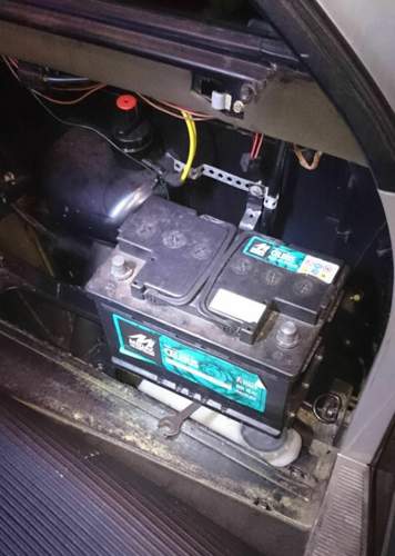

Ich hab mit entschieden eine Zusatzbatterie in den Kofferraum von meinem T zu bauen.
Hinten rechts die Klappe wo der Verbandskasten drin ist soll der Ort werden.
Als Kabel nehme ich 10mm² Leitung.
Trennerelais mit 120A Dauerlast
Ein 50A Amperemeter schalte ich noch zwischen
AGU Sicherung direkt nach der original Batterie
AGU Sicherung direkt vor der Zusatzbetterie
Momentan plane ich 40A Sicherung zu nehmen, das müsste für die Standheizung voll reichen und mehr Last geht auch nicht in die Batterie rein und raus.
Bei dem Trennrelais muss ich sehen ob ich dieses über Lichtmaschine D+ schalte oder Zündungsplus.
Zündungsplus (Klemme 15) gefällt mir besser, dann kommt aber noch eine Verzögerungsschaltung dazu.
So das die 15 ca 30 Sekunden erst weiter geschalten wird.
So kann ich auch noch einen Schalter einbauen der 15 unterbricht falls ich die Batterie im Sommer mal ausbaue und dann nicht immer Strom auf der Leitung im Kofferaum ankommt.
Klemme 15 zum Schalter zum Verzögerungsrelais zum Batterietrennrelais ist meine Schaltplanidee.
Und der nächste positive Nebeneffekt ist.
Ich wollte ja schon immer auch im T zusätzliche Steckdosen haben zum Handy laden haben.
Die kann ich dann auch an die Stützbatterie anschließen und das Handy kann weiter laden obwohl das Auto aus ist und belastet nicht die Hauptbatterie.
Vielleicht leite ich die Ausstiegsleuchten auch noch zu der Stützbetterie um.
Dann darf ich im Sommer aber die Stützbatterie nicht ausbauen sonst gehen mir ein paar Komfortfunktionen flöten.
Als Abdeckung der Batterie habe ich mir gedacht nehme ich die T Reserveradabdeckung und passe die etwas an.
Ich möchte versuchen nicht weiter wie die Radhausabdeckung rechts den Laderaum zu verkleinern.
Hat schon mal jemand eine Batterie in den Kofferraum vom T eingebaut?
Ich konnte keine Bilder finden.

ich habe mal die Batterie so hingestellt wie sie eingebaut werden soll.
Eine schöne große 88 oder 100Ah Batterie geht nicht.
Die ist zu lang und passt dann da nicht rein wo die gezeigte Batterie steht.
Als Halter werde ich das W124 Batterieblech nehmen das geht am besten denke ich.
Wenn ich eine größere Batterie nehme würde die mehr in den "Laderaum" reichen und sogar weiter rein reichen wie die Radhausabdeckung und das wollte ich vermeiden.

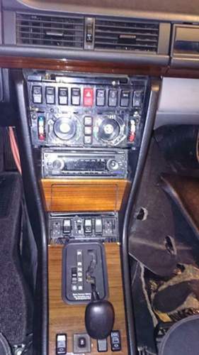

Ich habe das Wochenende mal genutzt und etwas am Auto geschraubt um die Stützbatterie zu realisieren.
Dabei habe ich die Mittelkonsole mit Schaltern voll bestückt.
Den Kabelbaum für 4 Fach EFH eingebaut.
Weitere Kabel gezogen und nebenbei das blaue 10mm² Kabel für die Stützbatterie verlegt.
Wer schon 2 fach EFH hat, Mercedes hat hier mitgedacht.
Der 4 fach Baum sind zwei Bäume die aber miteinander in einem verpackt sind.
Man kann die Tapeummantelung öffnen und den vorderen raus popeln und dann nur den hinteren Baum zusätzlich verlegen.
Das erspart einem die vorderen Baum aus dem Auto zu entfernen und dann das gleiche nochmal neu verlegen.
Das habe ich erst beim Einbau gemerkt und den kompletten 4 fach Baum einfach zusärtzlich mit eingebaut aber davon die vorderen EFH nicht verwendet sondern den bereits vorhandenen angeschlossen gelassen.
So musste ich die Türen vorne nicht öffnen und da die blöden Kabel hin und her stecken.

Bei meiner Schalterorgie.
Die Autobahnfanfare verstehe ich nicht.
Lichtplus kommt dran und dann die anderen drei Kabel haben nur mit der Hupe zu tun.
Wo ist die Masse für die Schalterlampe? Gibts nicht.
Die Hupe sind ja plusgeschaltet vom Lenkrad.
Ich kann da ein wechselrelais einbauen.
Relaisungeschalten wird es direkt zur normalen Hupe durchgeleitet.
Relais geschaltet wird Plus zur Fanfare umgeleitet und so habe ich dann von den 4 Pins nur 2 zum Schalten verwendet und habe einen Pin frei für die Lichtmasse.

Das sind alles Sachen die man nicht permanent sehen muss und da unten im Fußraum ist es noch Sichtbar aber stört den Beifahrer auch nicht so. Meine Mittelkonsole ist so schon voll mit Sachen und wenn ich das noch seitlich an die Mittelkonsole schraube ist die zu überfrachtet.
Mit einer neuen Verkleidung ist das auch alles wieder original Rückgerüstet.
Hat jemand weitere Vorschläge?
