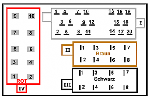

Hier im Bild die Belegung des Deltas.

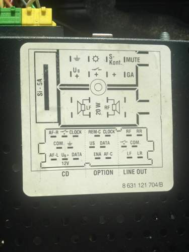

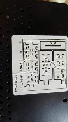

Da mein Delta CC grad ausgebaut ist, hier mal ein Foto von den Anschlüssen.
In der Mini-Iso Leiste ist der Anschluss AF-C für die Bose Codierung
ENA, DATA und CLOCK sind für die Anzeige im KI
REM-C ist für Lenkradfernbedienung
US ist für eine USA Codierung
Die alten Radios sind nicht Software- sondern Hardwarecodiert. Alle nachfolgenden Geräte sind diagnose- und codierfähig. Theoretisch müsstest du eigentlich nur ein Kabel vom Diagnosepin zur K-line in der Diagnosebuchse legen, dann sollte es ansprechbar und codierbar sein.

Welches wäre denn dann der Diagnosepin am Radio?
Bedeutet also, das ich eine Strippe an den OBD Anschluss andocke und zum Radiostecker ziehe.
Dann könnte ich drauf zugreifen?
Welches der Diagnosepin ist, hängt dann vom jeweiligen Radio ab und aus welchem Modell das stammt. Wenn du eines im Auge hast und mir eine Teilenummer geben kannst, kann ich da mal nachsehen.
Die MiniIso Belegung unterscheidet sich bei den neueren Radios aber zum Teil erheblich von den alten Modellen. Plug&Play, bzw. dass das neue Radio problemlos mit deinem Bose System zusammenarbeitet halte ich für eher unwahrscheinlich. Würde mich nicht wundern wenn das nicht harmoniert.
Belegungen kann ich dir jedenfalls heraussuchen.
