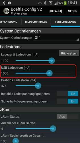

Original Ladekabel vom Netzgerät entfernt und an die USB-Buchse vom Laptop angeschlossen, sowie das gleiche Ladekabel am Netzteil, Ladestrom siehe Bilder weiter oben.....
Und das mehr als nur 500mA am Media In Anschluss raus kommen konnte ich ja feststellen als ich den USB-Ladestrom an mein Handy Kernelseitig von 500mA auf max. 1000mA hoch geschraubt hatte. Vorher hat der Akku sich sich mit eingeschalteten Display trotz Anschluss entleert, jetzt wird er sogar noch geladen. Also liegt das Problem doch eindeutig an der Ladeelektronik des Handys.

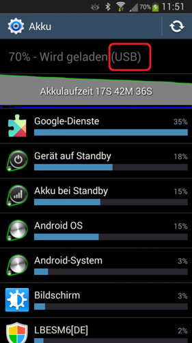

Wieso enttäuschend? Laut USB Spezifikation ist der Ladestrom über einen USB-Anschluss auf 500mA (USB 2.0) begrenzt.
Dabei ist es auch vollkommen egal was für ein theoretische Ladestrom möglich ist, denn die Ladeelektronik im Handy erkennt ob es sich um ein Ladevorgang über ein Netzgerät oder ein USB-Anschluss handelt (Bild 1 + 2) und erkennt die Ladeelektronik eine USB-Ladung wird der Ladestrom auf maximal 500mA begrenzt, selbst wenn theoretisch 2000mA möglich wären.

Habe dann einen wicked chilly Adapter in die 12V Dose hinter dem Hebel für die EPB gesteckt und dann das Handy via USB Ladekabel dran gesteckt: auch nach 30 Minuten Fahrt keine Veränderung am Ladestand, aber es wird ein Ladesymbol angezeigt.
Als was erkennt dein Handy den Adapter, als USB oder Netzteil? Kann man bei Android Geräten in der Akkuanzeige kontrollieren. (siehe Bild 3)

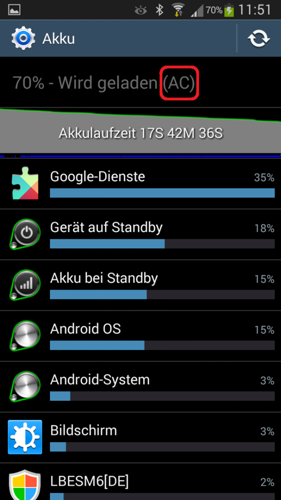

Ist mir schon klar was das ist! Ich wollte von dir nur wissen, als was das Teil beim laden erkannt wird, als USB Lader oder als Netzgerät. Sieht man doch eindeutig in der Akkuanzeige "Wird geladen (USB)" oder "Wird geladen (AC)".

mit einem Nurladenkabel ODER einem KFZ Adapter ODER einem 230V Netzteil ist JEDES Handy im NURLADEN Modus (AC wird angezeigt in den Akkuimformationen), egal wo es dranhängt, ob im Golf oder am Laptop oder whatever, und da sind 800mA eimfach dünne.
Es kann natürlich sein das das Handy aufgrund eines Bugs nicht in den AC-Modus geht, das kann man da eben überprüfen. Oder der Adapter ist so billig das er die Erkennung für den AC-Modus den das Handy abfragt nicht hat, das ist wohl aber auch unwahrscheinlich.
Solange beim Laden in den Informationen "AC" steht ist alles gut und das Handy lädt was die Quelle+Kabel eben hergibt.
Und das ist falsch! Es gibt reichlich Berichte, dass viele KFZ Adapter NICHT als Netzteil erkannt werden und somit die Handys nicht mit voller Leistung geladen werden.
Deshalb auch meine Frage diesbezüglich an @i need nos.
Also mein Sony Xperia ist anscheinend nicht so intelligent:
(Beigelegt ist ein 230V-Netzadapter mit USB-Buchse, also kein Netzteil mit festem Ladekabel.)
ich habe jetzt so ziemlich alle Möglichkeiten getestet:
Originalladegerät mit Original-USB-Kabel am USB-Anschluss
12V-USB-Adapter mit O-Kabel am USB-Anschluss
O-Ladegerät mit Adapter am 2-poligen Seitenanschluss des Gerätes
12V-USB-Adapter am 2-poligen Seitenanschluss des Gerätes
es wird mir immer "AC" angezeigt...

Die Bilder 2+3 im oberen Beitrag sind gemacht worden mit ein und denselben USB Kabel einmal war das Kabel am Laptop gesteckt und einmal am original Samsung Netzteil (genau wie bei dir, ein Netzteil mit USB-Buchse)
