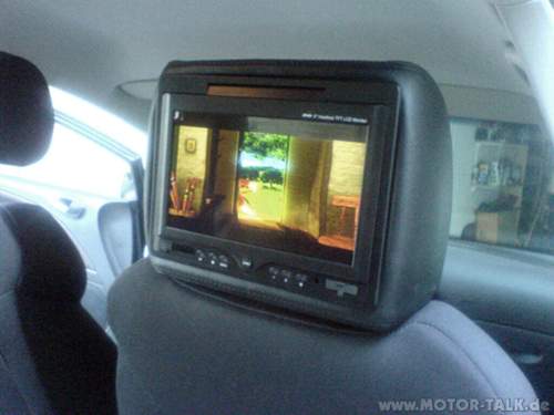

Werde kürzlich ein paar Lcd Bildschirme in meinem W204 verbauen aber ich bräuchte wissen wo ich ein Plus Kabel anzapfen kann. Ich habe das Raucherpacket also habe ich eine Steckdose hinten zwischen den Sitzen aber wie komme ich hinter die Steckdose? Muss ich die ganze Mittelkonsole ausbauen oder kann man irgendwie nur das hintere teil abheben um auf die Leitungen zu kommen?
Eine alternative wäre die plus Leitung der Sitzverstellung anzapfen da diese noch 10 Minuten lang nach dem man den Schlüssel abgezogen hat funktionieren aber ich weis nicht ob der KI/BC das so mögen wird wenn man da einen 15W Verbraucher anzapft.

Hier sind ein paar Bilder. Habe alles hastig geschossen also könnte die Qualität besser sein. Beide Bildschirme sind unter sich verbunden. Jedes Bildschirm kann DVD+SD+MMC+USB Lesen. Jeder Bildschirm kann ein anderes Program abspielen oder einer kann zeigen was der andere gerade spielt. Beide haben noch Spielkonsolen + 300 Spiele + 2 Gamepads und Fernbedienung. Bildschirme sind Winkel-einstellbar. Alles ist mit 5A abgesichert und mit schaltendes 12V versorgt d.h. Schlüssel raus, Bildschirme aus.

Habe die Lcds gestern verbaut. Sieht akzeptabel aus und von draußen merkt man überhaupt nicht das da Bildschirme sind.
Einbau war relativ einfach aber das mit der Stromleitung gab mir ein bisschen Kopfschmerzen. Habe dann aber geschafft die Blende beim hinteren Aschenbecher zu entfernen und da hinten fand ich ein 5cmx5cm leeres Fach wo ich alles unterbracht habe. Am ende musste ich dann noch die Plus Kabel hinter der hinteren Steckdose anschießen und fertig.
4 Stunden Arbeit und etliche tiefe Kratzer in meinen Händen aber nächstes Mal würde ich unter einer Stunde brauchen (3 Stunden waren nur um den Aschenbecher und das hintere teil der Mittelkonsole zu öffnen ohne da etwas kaputt zu machen oder Spuren zu hinterlassen... und herauszufinden wie man das ganze zerlegt klar... ).

Hallo wieder

Leider nicht... aber wenn man besser daran denkt... vielleicht ist es ein Vorteil! Wer Kinder hinten im Wagen hat weis das da viele Sachen rasch verschwinden und wenn die Kappe verschwinden würde dann hätte man ein Problem.
Den einzigen Nachteil den ich finden kann ist das die original Kopfstützen mehr Komfort für den Fahrer und Beifahrer bringen aber 90% der Zeit die einer im Wagen verbringt, kommt der Kopf sowieso nicht in Kontakt mit dem Kopfstützen. Nur der Beifahrer, wenn er ein bisschen schlummern will, wird es spüren.

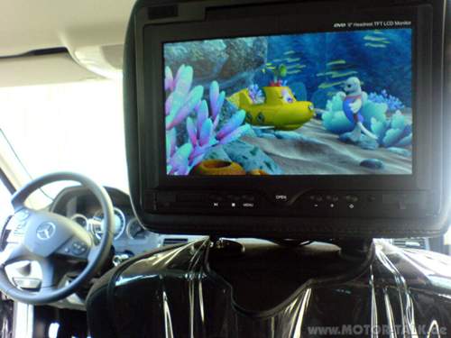

Hast Du ein Reparaturkabel mit 1,8Ohm Widerstand benutzt um der Bord-KI die Neck-Pro Kopfstuetzen vorzugaukeln?
Wenn ja, wie aufwaendig war der Anschluss des Rep-Kabels. Muss man da die Sitzverkleidung abnehmen und wenn ja wo und wie genau? 😕😕
Hast Du vielleicht ein paar Bilder davon wo und wie Du das Rep-Kabel angeschlossen hast.
Waere toll wenn Du dazu ein paar Angaben machen koenntest. Wuerde mir sehr helfen. 😎
Ich moechte mir auch so eine LCD-Kopfstuetze einbauen, d.h. ich hab noch eine rumliegen aus meinem alten Auto.
9,2" hier auch ein Bildchen. Ist auf langen Urlaubsreisen mit dem kleinen Sohnemann unbezahlbar 😉
