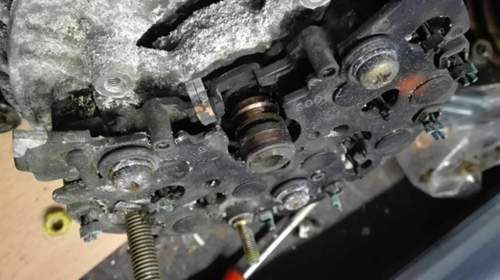

Zur Zeit macht meine Lichtmaschine zicken und geht demnächst sowieso kaputt, weil sich schon lange eine tiefe Rille in einer der beiden Kolektorringe gebildet hat. Nach 399500km ist das denke ich normaler verschleiß.

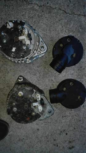

Passt von einem A8 (4D2, 4D8) 3.7 die Lichtmaschine mit 150A in einen A6 4A ABC 2,6L 150 PS anstelle der 120A Lichtmaschine?
Hat das schon mal jemand gemacht?

Ich habe jetzt einfach die 150A Lima bestellt und meine ausgebaute 120A zerlegt.
Der Schleifring ist tief eingelaufen.
Die Anreibswelle aus der alten Lima muss ich in der Firma herauspressen lassen.
Wenn das mit der 120A gut funktioniert, dann baue ich noch eine zweite um.

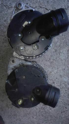

Super, Kunsstoffdeckel ist der Alte. Aber er lät nicht.

Noch ein paar Bilder von den Lichtmaschinen, beziehungsweise deren Kunststoffdeckel.
Img-20161128-105350
Img-20171104-162933
Img-20171104-165526
