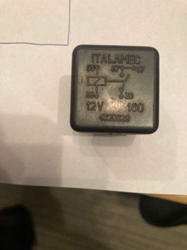

Nachdem alle Kabel die gleiche Farbe haben, ist es ein nachträglich eingebautes Entlastungsrelais.
Dadurch schaltet das Zündschlos nur den Steuerstrom für das Relais und das Relais schaltet den Laststrom. Schätzungsweise sind die Kontakte im Relais nicht mehr die besten. Kann man reinigen, dann läuft es meist wieder. Besser ist aber ersetzen, denn der Fehler kommt wieder, weil die Kontakt heiß geworden sind. So einfache Entlastungsrelais kosten 10 bis 20 Euro. Den Ärger nicht wert.
Der Schaltplan des Relais ist auf dem Gehäuse.

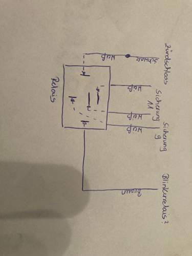

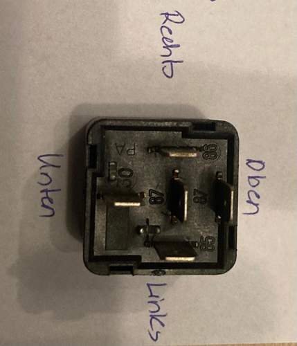

An das Relais (links) geht ein vom Zündschloss geschaltetes schwarzes Kabel (am Schluss Weis, da verlängert), dass bei Zündung ein Strom liefert. Vom Relais weg gehen zwei Weiße Kabel (Oben und Mitte) zur Sicherung 11. Ein viertes weißes Kabel geht vom Relais (Unten) noch an Sicherung 10. Ein braunes Kabel geht vom Relais schließlich noch zu einem anderen (Blinker?-) Relais.
Ich habe das Ganze mal auf dem Papier versucht darzustellen….
Hilft das?

Hallo Uli,
so wie das geschaltet ist, wird das Relais als Entlastungsrelais für das Zündschloss geschaltet, wobei die Verbindung vom Dauerplus (Sicherung 9 rot/weißes Kabel) zu schwach scheint. (die weißen Leitungen scheinen nur 1,5² zu haben, vom Relais zur Sicherung 11, ist es doppelt)
Die Verbindung von Sicherung 9 zum Relais 30 (unten) sollte min. 2,5² haben.
Die Verbindung 85/86 scheinen in Ordnung zu sein, (das braune Kabel ist Minus) so daß das Relais bei Zündung an, anziehen muss.
Solltes Du ein neues Relais benötigen, ist es wichtig zu beachten, das es kein Wechselrelais ist und das es trotzdem Fünf Anschlüsse hat.

Hallo Fan,
DANKE!!!
Wenn ich das richtig verstehe, müsste doch - bei Zündung an - die beiden weißen Kabel, die an Sicherung 11 gehen, Strom führen und damit die Sicherungen 11 und 12 mit Strom versorgen. Da dass bei mir nicht der Fall ist, gehe ich davon aus, dass das Relais kaputt ist. Sehe ich das alles richtig?
Wenn dem so ist, besorge ich ein neues Relais.
Alternativ könnte ich doch aber auch das gesamte Relais entfernen und die bisher links am Relais vom Zündschloss kommende Leitung an Sicherung 11 anschließen. Alle andere bisher am Relais angeschlossenen Leitungen würde ich dann komplett entfernen. Was spricht gegen diese Vorgehen?

Ich habe heute zuerst ein neues Relais eingebaut, was aber nicht den gewünschten Effekt hatte. Auf Sicherung 11/12 kam wieder kein Strom an.
Daraufhin habe ich das Relais ausgebaut und die Sicherungen 11/12 direkt mit dem vom Zündschloss kommenden Kabel verbunden. So und jetzt läuft , blinkt, benzinanzeigt und Kontrolllampenleuchtet wieder alles, wie es soll. Warum das Relais bei mir nicht funktioniert, versteh ich zwar nicht, aber Hauptsache alles läuft.
Vielen Dank für eure Tipps und Hinweise und vor allem die Geduld mit mir…
Uli
PS: Interessieren würde mich aber schon, wozu dieses Relais überhaupt gedacht war und warum es bei mir nicht will….
Schau dir den Schaltplan auf dem Relais an. 30 ist Dauerplus von der Batterie, 87 sollte auf die Sicherungen gehen, beides ist der Laststromkreis.
85 und 86 sind der Steuerstromkreis, eine Klemme kommt vom Zündanlaßschalter und geht auf Relais statt auf die Sicherungen, die andere Klemme ist Masse.
Wird auf das vom Zündschloß kommende Kabel durch Schlüsseldrehen Strom geschaltet, fließt der über das Relais auf Masse. Dadurch schaltet das Relais den Laststromkreis ein und Strom kommt an den Sicheungen an. Der Steuerstrom ist deutlich kleiner, als die Last, welche normalerweise, also ohne Relais, über den Zündanlasschalter geschaltet wird. Die Kontakt im Schalter werden geringer belastet. Dadurch hält der Schalter deutlich länger.
Entlastungsrelais ist der Fachbegriff.
Wichtig ist das die Leistung, die das Relais schalten kann größer ist als die mögliche Leistung, welche über das Relais geht. Auserdem sollten die Leitungen auf dem Laststromkreis dick genug sein.
