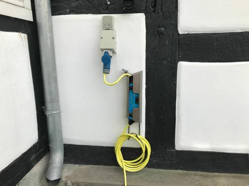

Ich Lade meinen XC60T8 nahezu ausschließlich über eine Steckdose mit einem (Hyundai) Ladeziegel, den ich draussen fest installiert habe. Bislang ca 900KWh. Das der Volvo Ziegel eine Notlösung ist, glaube ich nicht, für die begrenzte Ladeleistung bei einer Phase reicht der über Nacht auf jeden Fall, und bei den neueren Ziegel sei angeblich die Ladeleistung auf 8-10A begrenzt.
Wenn die Steckdose den Installationsvorschriften entspricht, sollte das Laden mit dem Ziegel an sich kein Problem sein.
Eine Wallbox ist zwar schön, kostet aber extra und ist zumindest für den T8 meines Ermessens nicht erforderlich. Der Ziegel ist dabei und funktioniert, korrekten Anschluss vorausgesetzt.
