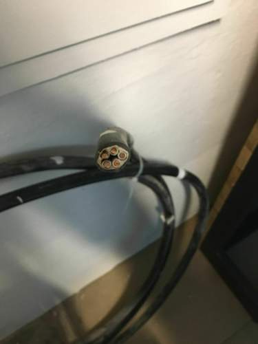

Hallo, ich bin total überrascht über die vielen und schnellen Antworten. Dank euch.
Verstanden habe ich, dass die Wallbox sicherlich die beste Lösung wäre. Nun ist das Fahrzeug aber ein Firmenwagen und der Arbeitgeber wird mir keine Wallbox spendieren. Somit suche ich nach einer alternativen Lösung.
Verstanden habe ich auch, dass die andern Ladekabel eher als Notlösung gedacht sind, weil die Gefahr der Überlastung der Leitung besteht. Ich denke das ist bei mir aber weniger das Problem. Als wir das Haus gebaut haben, haben wir ja bereits ein dickes Kabel für den potentiellen Anschluss an eine Wallbox gelegt (siehe Foto). Diese haben wir jetzt aktuell zweckentfremdet und dort eine normale Schuko Dose angeschlossen. Aber es scheint ja so zu sein, dass man über CEE den T8 schneller laden kann, so dass ich nun den Elektriker fragen wollte mir das entsprechend zu installieren.
Sicherlich nicht die Ideallösung, aber wenn ich eure Kommentare zusammenfasse, müsste das eigentlich recht risikoarm sein, da viele ihr Auto schon lange über eine Standard Schuko laden und bis jetzt keine Probleme hatten.

In meinem Angebot vom Elektriker (die montieren auch Tesla Lader) war so eine Steckdose drin:
Steckdose 16A
Dann sollte das auch reichen. Hab mich dann doch für eine Wallbox entschieden, da es die vom Energieversorger gratis dazu gab und ich mir so den FI B sparen kann. (350,- €)
Wichtig ist eine vernünftige Leitung. Das ist ja vorhanden. Hier geht es langfristig ja auch um Ladeverluste. Wenn die Leitungen sehr lang sind, so wie bei mir spart man mit 2,5 mm am falschen Ende. Gerade Laden über Nacht heißt, wenn doch was passiert schläft man. Macht mir kein gutes Gefühl. Ich habe schon Schwelbrände bei E-leitungen gesehen und das ist nicht lustig. Wird schon gutgehen bis es schief geht ist eben nicht meine Devise, maximale Risikominimierung mit vertretbarem Aufwand schon eher. Mein E-Fachmann ist kein Angsthase, er hat eher Jahrzehntelange Erfahrung.

Ich wollte euch nochmal updaten was ich nun gemacht habe. Der Hinweis von hert7 hat mich darauf gebracht. Ich habe mich mal bei meinem örtlichen Energieversorger erkundigt und auch die fördern eine Wallbox. Das ist am Ende trotzdem etwas teurer als nur ein Ladekabel für den Anschluss an Schuko aber damit bin ich zukunftssicher, da ich früher oder später ein rein elektrisches Fahrzeug anschaffen werde.
Ihr habt mir also bei der Entscheidungsfindung echt geholfen. Dank euch.
