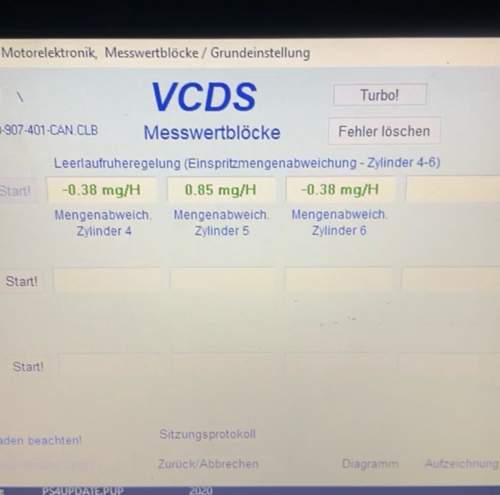

Sobald der anfängt zu ruckeln .
Zylinder 4-6
Ich bin ehrlich, ich habe noch nie in meinem Leben eine Korrektur von 0,00 gesehen. Diese Werte zeigen eigentlich die Korrektur der Einspritzmenge um einen ruhigen Motorlauf zu garantieren. Also bis zu einem Rahmen in + und - ist das völlig normal. Aber das ist mir neu...

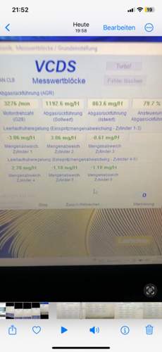

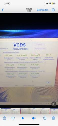

War auch nicht über VCDS. Habe einmal die Werte bei 3276 Umdrehungen wo der Dicke ruckelt . Und einmal kurz davor bei 3024 Umdrehungen kein ruckeln.

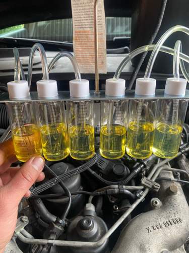

Im Bild zu sehen ( Rücklaufmengentest )
Injektoren
Sind die Werte von den Injektoren in Ordnung ?
Die Abgasrückführung im 1.Bild...
zeigt 99% = ZU
SOLL wären knapp 1200... IST meldet nur 500mg/Hub bei knapp 3200Umin
AGR Ventil oder LMM.
Injektoren sind in Ordnung zumindest im 1.Bild.
Im 2.Bild sieht Zyl. 2 / 4 etwas undicht aus...
Hier ist die Luftmasse aber wieder höher, aber auch zu gering.

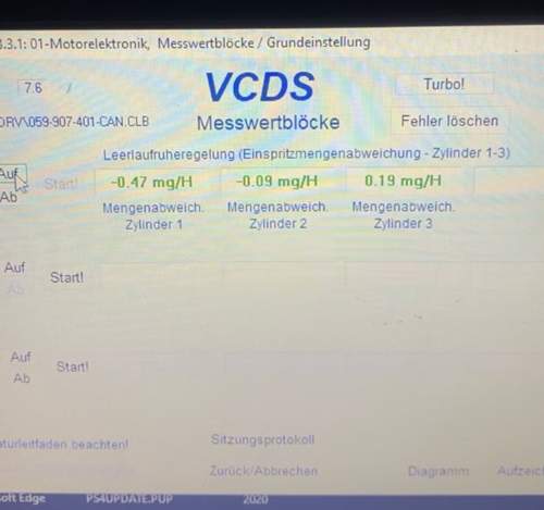

Injektorwerte bzgl. Leerlaufruheregelung MWB13/14 nochmal im Leerlauf hier posten.

Hier einmal die Werte im Leerlauf .( Injektoren)

Injektorenwerte im Leerlauf in Ordnung. Wäre bei hohen Abweichungen ein Problem mit Zylinder /Ventilen etc.
5 etwas erhöhe aber noch in der Toleranz.
