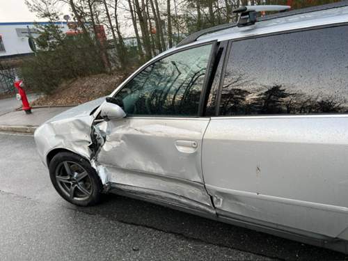

nach unserem mittelschweren Unfall, haben wir unsere Dicke zum Glück fast wieder wie neu richten können. Wir haben allerdings noch ein Problem mit dem Motor.
Beim Aufprall von spitz vorne in den Kotflügel hat es die Getriebehalterung und das Lager beschädigt, das Auto muss im hinteren Bereich etwas geschleudert worden sein..... dies als Info für Anhaltspunkte. Fotos vom Schaden füge ich bei.
Seitdem haben wir Probleme mit dem Leerlauf. Er ist unrund ,, schwankt recht extrem und geht dann auch aus. Haben das Magnetventil dann überbrückt, danach wurde es etwas besser, allerdings ging es nicht komplett weg. Im kalten Zustand röchelt der Motor, wenn man an der Ampel abbremst und geht auch teilweise aus. Sobald der Motor warm ist, geht er nicht mehr aus , aber er röchelt immer noch etwas.
Gemacht wurde bisher, wie gesagt der Magnetschalter ist neu, allerdings bleibt dieser derzeit überbrückt da er sonst ständig im Leerlauf ausgeht.
Es wurde der Aktivkohlebehälter getauscht die dazugehörigen Leitungen durchgeblasen. Zündkerzen wurden überprüft, beim Auslesen gibt es keinerlei Fehlermeldungen.Jetzt möchten wir noch das Magnetventil im hinteren teil am Einfüllstutzen überprüfen, da unser Verdacht ist, das beim Aufprall dort Sprit rein gekommen sein könnte.
Was habt ihr für Ideen, woran es liegen könnte??? Bin für jeden Tip dankbar
Schaden

Hallo, danke dir erstmal für die Info. Wir haben nun auch hinten den Magnetschalter im Tankstutzen getauscht und nach einer erneuten Diagnose wurde ein Massefehler entdeckt der sich nun als defektes Steuerungsrelais entpuppt hat.
Die Sekundärluftpumpe ist nicht das Problem, auch nicht das vordere Magnetventil. Drosselklappe usw ist auch alles laut Auslesen in Ordnung. das Relaisist bestellt und dann sehen wir mal weiter...
Damit ich keine Info schuldig bleibe.
Beim Unfall hat es den gebrochenen Querlenker in das Radhaus getrieben, dabei hat es die Elektrik erwischt. Die Suche war sehr aufwändig und auch nicht ganz einfach, da beim Durchmessen immer andere Massefehler auftraten und durch das Aneinanderkommen der beschädigten Kabel einiges an Relais zerschossen wurde.
Mittlerweile alles wieder behoben und die Dicke schnurrrt wie ein Kätzchen...............
