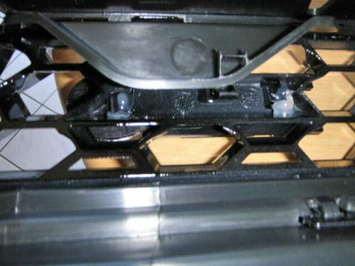

Original geschrieben von aleks88
Original geschrieben von klaus201
Wie soll das gehen ohne (GTI) Emblem, dann hast du doch ein Loch an dieser Stelle. Da die Wabe fehlt!?
Das ist so nicht richtig. ....
Dann müssen die unterschiedlich gebaut werden.. siehe Anhang.
Bei mir wäre da ein hässliches Loch.
P5020071
