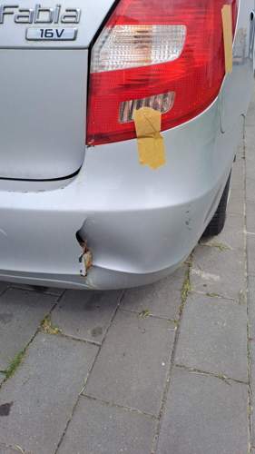

meine freundin hat beim ausparken einen Träger touchiert, ende vom lied, stoßstange und rücklicht ( halterung gebrochen ) defekt.
Als zeitwert gerechte reparatur haben wir uns dafür entschieden den schaden mit gebrauchten teilen zu ersetzen.
Sind die Stoßstangen ( Hinten ) und die Rücklichter von der Limo passend zum Kombi?
Das würde im grunde die chance erhöhen was passendes zu finden.
Der Fabia Combi ist von 2008/2009

Nein, die Stoßstange vom 5 Türer sieht doch zum Kotflügel hin völlig anders aus und ist dort vermutlich auch bedeutend kürzer.
das ist gut zu wissen, also Kombi-Only. Denke das trifft auf die Rückleuchten dann auch zu.
Wo finde ich denn den Lackcode? hab etwas gegooglet und 3 Silber töne gefunden.
Am ehesten trifft 9156 / 8E. Aber sicher bin ich mir da nicht.
Ein block in das Service Heft und unter den teppich, da sollte ein Aufkleber zu finder sein.
Service Heft hat der wagen nicht. Wo denn genau wegen dem Teppich?
Kein Service Heft?
Im Kofferraum links neben dem Reserverad.
