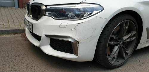

Servus,
hab am Stoßfänger hinten eine ca. 40cm lange Schramme. Nun wollte ich die mit Smartrepair beseitigen lassen. BMW sagt aber, dass es dann Probleme mit den Sensoren vom Spurhalte- und Totwinkelassi geben kann. Die wären wohl unterm Stoßfänger in den Ecken und könnten durch eine veränderte Lackstärke durchs Beilackieren Fehler verursachen. BMW schreibt laut Werkstatt immer einen kompletten Tausch des Stoßfänger vor und untersagt Nachlackierungen!?
Kennt sich da jemand von euch aus? Ist das wirklich so tragisch mit dem Beilackieren?

Mein Händler hat mir übrigens von sich aus vorgeschlagen, dass ich die Kratzer in der "Stoßstange" (siehe Anlage - gehen in abgemilderter Form auch über die Ecke hinweg) per Smartrepair wegmachen lassen sollte.
Hab zwar keinen Spurwechsel-Assi sondern nur den Spurverlassens-Warner, allerdings glaube ich nicht, dass der Meister das auf den ersten Blick gesehen hat, als der Wagen auf der Bühne stand..

Hallo zusammen, mein jetzt nur noch fast neuer (6 Monate alter) G30 Vollausstattung, in der für mich super tollen Farbe "ALVIT GRAU" hat jetzt durch einen "unbekannten" einen kleinen Parkschaden an der Stoßstange hinten. Es fehlt an der Stoßstange, direkt über dem Abschlepphaken-Deckel, auf ca. 1 cm Länge die Farbe (schwarzer Kunststoff ist in ca. 1cm breite sichtbar. Weiters ist auch "nur" der Abschleppdeckel beim M-Parket in anderer Farbe, zerkratzt. Also eigentlich nicht viel, dennoch soll eine komplett neue Stoßstange her.... da lt. Händler nicht lackiert werden darf.... Habe auch bei namhaften "Spot-Repair" Firmen nachgefragt, selbst die "trauen" sich nicht drüber.... natürlich ärgere ich ich mich sehr über den Schaden, und mache mir auch Sorgen ob die Farbe "Alvit-grau" überhaupt auch im Falle einer neuen Stoßstange wieder so sauber getroffen wird, oder überhaupt so sauber lackiert werden kann. Es wird quasi eine vorgrundierte Stoßstange bestellt und diese wird dann vom Händler in der scheinbar selbst gemischten Farbe dann Lackiert. Die Farbe sieht von jedem Blickwinkel anders aus....Meint ihr bringen die das prinzipiell so hin das es wieder so aussieht wie vorher? Werde dem Händler jedenfalls noch mitgeben, dass sie bitte die beschädigte Stoßstange sorgfältig zur Seite legen sollen.... falls mir die Lackierung nicht zusagt... die alte hat keinen Bruch oder sonstiges, es fehlt einfach auf dem besagten Stück etwas Farbe, ca. 20 cm weg vom Rand und 15 cm weg vom Parksensor, arg das das nicht einfach Spot repariert werden kann. was meint Ihr, bitte um ehrliche Einschätzung ob ich mir unnötig Sorgen mache, oder ob ich mich schon einstellen kann dass das sehr schwierig wird und ich diverse Abweichungen akzeptieren muss... echt blöd, sonst ein grandioses Fahrzeug, mit wirklich heikler Technik wenn mal was passiert. Bin mir sicher das meine alte Stoßstange sicher auch noch bei einem weniger kritischen Fahrzeug ohne Radar wieder zum Einsatz kommen wird... DANKE für Eure Einschätzungen, soll ich das komplett auf neu reparieren lassen, mit dem Risiko dass sie es nicht so hinbringen, oder den kleinen Bereich doch von einer namhaften Firma reparieren lassen, die sich vielleicht doch noch drüber traut, dafür bleibt aber der Rest perfekt...

Herzlichen Dank für Eure Antworten, dieses "Sensor Karten Bild vom Fahrzeug" ist wirklich interessant, bei mir ist die kleine optische "Abschürfung" dann genau über dem rechten Radar. Wie gesagt, bei "Spot Repair" Firmen habe ich bisher aufgrund meiner Farbe "AlvitGrau" Absagen erhalten, werde nächste Woche nochmal eine andere Firma bemühen. Meine Versicherung sieht eigentlich kein Problem durch den Stoßstangentausch, freuen kann ich mich trotzdem irgendwie noch nicht wirklich, da ich nicht weiß wie sich der BMW Lackierer anstellt, und die Kosten irgendwann wieder alle trifft.... Kann man bei BMW nicht gleich eine mit der richtigen Farbe quasi "Werkslackierte" Stoßstange bestellen?
