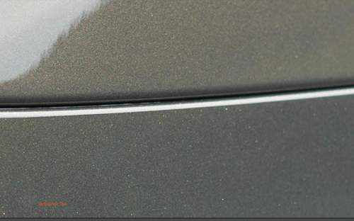

Hi zusammen, kurzes Update, ich habe jetzt eine komplett neue Stosstange drauf, diese wurde dann in meiner Farbe Alvit grau vom Händler lackiert. Prinzipiell haben sie echt super Arbeit geleistet, die Farbe ist definitiv gleich, und der Lack sieht gut aus. Leider ist es aber so, um so mehr Sonne scheint, um so mehr funkelt und glitzert der Lack, auch die „Auflösung“ sprich die Metallic und Glitzer Partikel.... sind In der Sonne deutlich grösser als der original Lack, der ist feiner... . Spiegelungen sind auch anders. Der original Lack glitzert bei weitem nicht so.Das ist mir fast „to much Glitzer...“
Habe mit dem Händler gesprochen sie haben wirklich viele Proben und Tests gemacht und das war dann das Endergebnis, ich denke mehr war leider nicht möglich....Sobald die Sonne nicht mehr direkt drauf scheint, passt wieder alles... Jetzt sind einige Tage vergangen und auch mit leichtem Staub am Lack sieht man es noch genauso - der Händler bietet mir an das ganze nochmal neu, direkt von einem Anwendungstechniker (scheinbar von Farblieferanten...oder deren Umfeld,...) Bei ihnen lackieren zu lassen...
Ich bin mir jetzt nicht sicher ob der das dann besser hinbekommt, und ob ich mir jetzt das ganze nochmal antun soll... Die Sensoren.... werden dadurch auch nicht besser... durch die Umbauten...Und ohne direkter Sonne ist es perfekt... Auf der anderen Seite finde ich es toll das sie es anbieten.... was meint ihr, macht es Sinn nochmal das Ganze?

Schick doch mal ein Foto.
hier einige Bilder und ein Originales vor dem Parkschaden, noch original

Da wurde offenbar nur die Stossstange lackiert.
Eigentlich sollten die angrenzenden Flächen beilackiert werden
ehrlich gesagt bin ich froh das der Glitzer "nur" auf der Stoßstange ist, die Farbe selber ist genau wir zuvor auf der Stoßstange, die Effekte sind unterschiedlich
Im Werk wird eine andere Lackiermethode angewendet als beim Lackierer.
Die Metallpartikel sind somit anders verteilt, die (neue) Farbe ist je nach Lichteinfall etwas dunkler oder heller.
Siehe dein Foto Nr. 3
Damit man keinen Farbunterschied sieht, werden die angrenzenden Flächen beilackiert.
Man müsste mal noch ein Foto der gesamten Heckansicht sehen. Eigentlich bin ich eher der Einstellung, besser so lassen, bevor es noch schlimmer wird. Doch die gelben Sprenkel da drin sind schon heftig. Das wird auch mit Beilackieren nicht besser.
Ich würde das so lange lackieren lassen, bis kein relevanter Unterschied mehr erkennbar ist.
Würde es auf jeden Fall so lassen. Das sieht man doch nur, wenn man danach sucht. Wer weiß ob es beim nächsten Versuch besser wird.
Themenstarteram 8. August 2020 um 7:23
So lassen, das wird nicht besser/anders.
Ist bei meinem in Mineral Weiß metallic genau so. Nach Parkrempler hinten und kleiner Wildschaden vorn, wirken die Stoßfänger bei viel Licht auch dunkler.
Ich hab mit einigen Lackierern gesprochen, alle der selbe Tenor. Besser wird's nicht, bzw. Aufwand steht in keiner Relation.
