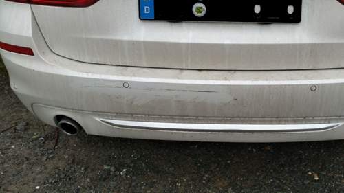

Servus,
hab am Stoßfänger hinten eine ca. 40cm lange Schramme. Nun wollte ich die mit Smartrepair beseitigen lassen. BMW sagt aber, dass es dann Probleme mit den Sensoren vom Spurhalte- und Totwinkelassi geben kann. Die wären wohl unterm Stoßfänger in den Ecken und könnten durch eine veränderte Lackstärke durchs Beilackieren Fehler verursachen. BMW schreibt laut Werkstatt immer einen kompletten Tausch des Stoßfänger vor und untersagt Nachlackierungen!?
Kennt sich da jemand von euch aus? Ist das wirklich so tragisch mit dem Beilackieren?

So sieht der Kratzer aus...
Bin ja auch der Auffassung, dass das mit Smartrepair zu machen geht. Da dürfte eigentlich nichts in die Ecken hin kommen.
Laut KV will BMW 2.247€ für die Instantsetzung dafür haben. :confused:
Kratzer
In der Gegend sitzt das PDC aber nicht der Radarsensor.

wie schauts auf der anderen Seite aus?
bei mir hatte es auch minimale optische Spuren, da das Material aber seinen Dienst getan hatte (es hat sich eingedrückt und wieder zurück), gabs dann Risse im Kunststoff
Also ich hatte an meinem 550d einen ähnlichen Schaden fast an der selben Stelle (Fahrerflucht).
Die Heckschürze wurde beilackiert.
Keine Probleme mit den Radarsensoren bis jetzt.
Die PDC hat schon vorher viele Phantomhindernisse erkannt....
