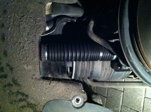

Weiteres Problem müsste bei mir den Stoßdämpfer hinten rechts Wechsel. Jm Erfahrung damit. Die Werkstätten sagen kann nur bei MB gemacht werden wg der Niveau Regelung der Luftfedern,.. Jm ne Idee?

Der Innenkotflügel sollte , wegen dem Anschluss und der korrekten Verlegung auch noch demontiert werden .
Zum Reifen Abstützen empfiehlt sich ein Aggregateheber ... Eine sternförmige rollbare Auglage die hoch/runter gepumpt werden kann !

Also hab es jetzt hinbekommen bei der Scheiß Hitze musste das Gewinde aufbohren mit gewindeschneider den Deckel Innenraum nachbessern und jetzt funkts wieder einwandfrei. Aber ne Scheiß Arbeit das nächste mal werd ich das in ner Werkstatt machen lassen. Hab's nur mit Wagenheber und Holzplatten aufgebockt,.. Aber mit den Ergebnis bin ich doch zufrieden :-)
