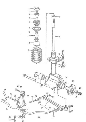

Du meinst HIER bestimmt die Nr. 9
Gibt`s was spezielles zu, kann man sich auch bauen, alte passende Nuß zweckentfremden 😁
(hab auch schon wüste Methoden gesehen die ich aber nicht publiziere)
Evtl. kann Dein Teilehändler Dir die ausleihen, haben & machen Manche !

Ich hab auf der Fahrerseite angefangen. Alles gelöst, Federbein raus, Feder demontiert, nur beim Deckel des Federbeines / Dämpferpatrone, gab es ein Paar schwierigkeiten, der wollte sich nicht lösen lassen.
Ich bin immer wieder abgerutscht mit verschiedenen Rohrzangen, am Ende habe ich dann den Deckel in den Schraubstock gespannt und das Federbein Gedreht auf war er.
Alles dann wieder eingebaut.
Bis dahin gings eigentlich völlig easy zu easy wie ich bei der Beifahrerseite festellen musste.
Bremse, Stabi, Querlenker ging alles gut ab, aber dann der Spurstangenkopf..... Einer der Vorbesitzer muss schon mal das Domlager, wie ich Später festellen musste, getauscht haben.
Das Gewinde Vom Spurstangenkopf war Total im Arsch, ein Lösen war nicht möglich der Vorbesitzer muss mit einer Zange im Oberen bereich das Gewinde gehalten haben Damit sich dieser nicht mitdreht.
Also Mutter soweit wie möglich gelöst und dann Flex und ab mehr blieb mir ja im moment nicht übrig. Und das Donnerstags 17:45uhr also Ersatz holen nicht mehr möglich.
Naja danach das Federbein rausgebaut, und da sah ich schon ein neueres Domlager war eingebaut, also Feder gespannt und versucht den Zapfenschüssel anzusetzen aber F**k der Vorbesitzer hatte Keinen. Der Hat die Zapfenmutter mit irgendetwas, ich vermute mit nem Schraubendreher, Reingedroschen und die Mutter samt gewinde zerhauen....
Hab ein weilchen Rumprobiert das ding aufzubekommen aber mit gespannter Feder war mir das nicht so geheuer also wieder Flex und Die Dämpferstange Abgeschnitten.
Den Rest in den Schraubstock und mit nem Meißel die Mutter aufgeschlagen da ich ja den Federteller Brauchte.
