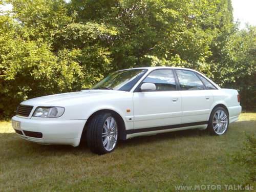

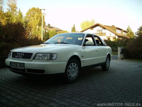

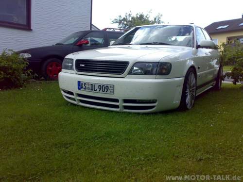

Ich stell mal Bilder ein (Original/KAW/Gewinde)
Original
KAW 55/35
FK Gewinde ca.80/60
Also mit 80/60 brauch ich den garnicht mehr aus der Garage nehmen, denn da komme ich gerade mal bis zur nächsten Kreuzung und hänge dann Fest - Fahrkomfort wahrscheinlich out da mega Sportlich abgestimmt!
55/35 sieht bei Dir wirklich eher aus wie 20/10 bzw fast gleich S6 V8 Serie, der V8 den ich gefahren habe war einiges Tiefer (Radkästen mit 17 Zoll fast komplett ausgefüllt.
Kann aber auch an deinen Fotos liegen das man das gefühl hat das er nicht so Tief ist mit 55/35.
Ej Deiner sieht jetzt richtig Böse Tief aus, finde aber Persönlich, der C4 ist kein Sportwagen sondern Limo mit Sportlichem Touch und sollte meiner Meinung nach auch so bleiben - liegt wohl daran das ich zu meiner Jugend reichlich Fahrzeuge mit Tief (mein Tiefstes Fahrzeug war ein XR2 Fiesta von Ford wo gerade mal eine Packung Zigaretten flach Hingelegt drunter passte) Breit Hart und Laut gefahren bin und nun eigentlich geniessen möchte aber nicht auf Leistung verzichten möchte.

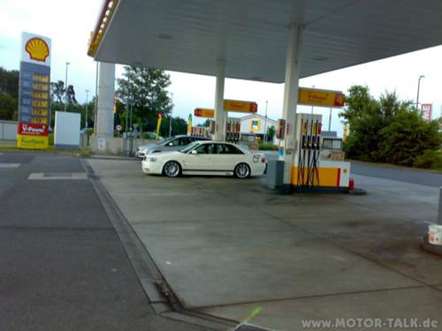

Wart mal ich hab da nochn besseres Bild :D
Und ja er ist relativ hart abegstimmt....
Wenn du aufs Treffen kommst nimm ich dich ne Runde mit (Außer du hastn Kaputtes Kreuz :p)

ich kann mir weiß Gott nicht vorstellen, dass man das noch fahren kann ... da wird doch jeder weggespuckte Kirschkern zum Problem, oder?
Doch es geht :)
Habe durch die Tieferlegung und durch die Schürze vorne eine Bodenfreiheit von ca. 8cm
Klar man muss beim fahren aufpassen und überlegen :) Und zur Not habe ich 2 Conradhauptkataloge dabei :) Sind sehr hilfreich bei Regenrinnen :D
