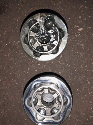

hallo miteinander habe jetzt meine 2 Feder vorne getauscht.
Jetzt ist mir aufgefallen, bei einer Seite kann man den stoßdämpfer sehen und bei einer nicht. (siehe foto)
Habe auch ein foto dazu gepostet wo man ihn nicht sieht.
ist das schlimm?
opel astra gcc 1998
lg franz

@Papasmobil der Mechaniker hat mir ein Gelenk geschickt das kaputt wurde durch die offene manschette.
(falls es dich interessiert)
lg franz
