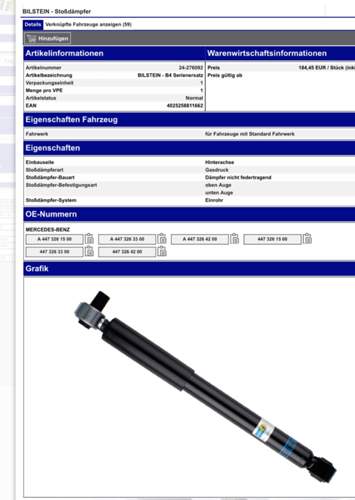

Demnach gibt es für das Agility Fahrwerk auch Dämpfer außerhalb von Mercedes?
Ja, klar. Hier mal die Bilstein Nummer für die A4473264200.
Die Verfügbarkeit aktuell steht auf einem anderen Blatt Papier.
