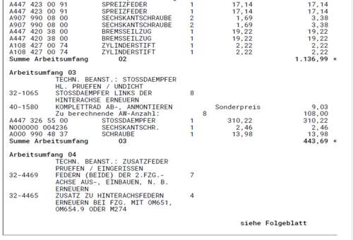

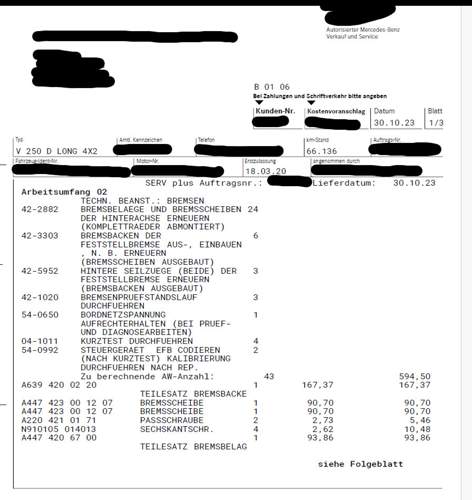

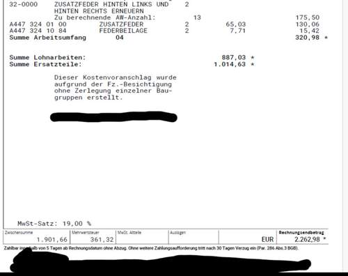

Moin zusammen, ich darf mich leider mit in die "Stoßdämpfer-hinten-links"-Thematik einreihen. Dazu noch zwei Zusatzfedern, Bremsbeläge hinten + Bremsbackensatz = 2.262 Euro. Nichts davon wird über Garantie (ausgelaufen im Mai, daher in Ordnung) oder Kulanz gedeckt, alles Verschleiß. Wen es interessiert, habe das Angebot beigefügt.
Unser V250d ist nun gute 3,5 Jahre alt, hat ca. 66.000Km gelaufen und macht abgesehen von den unzähligen kleineren und größeren Defekten eigentlich sehr viel Freude im Alltag.
Ich werde mich nun an eine freie Werkstatt wenden.
Euch allen einen guten Wochenstart
Grüße, Phil

Nur einen Stoßdämpfer wechseln halte ich trotzdem für fragwürdig… Und aus dem Zubehör sind gerne mal alte variante oder qualitativ deutlich schlechter…
Bei Bremsenteilen ist es ebenso, TS Bremsbacke außer ATE sind meist qualitativ schlechter…
Aber ja so ist es halt… der Mitarbeiter soll mal die Kulanzanfrage nochmal manuell zum entscheider senden. Eigentlich sollte es bei 3,5 Jahren und weit unter 100tkm noch was geben.
Ich sehe es wie GT-Liebhaber. Stoßdämpfer sollten immer paarweise gewechselt werden. Allein wegen des Einflusses auf das Fahrverhalten. Selbst Monroe empfiehlt es: https://www.monroe.com/.../always-install-new-shocks-in-pairs.html
Allerdings 310,22 € (netto) für einen Dämpfer??? Ist das Goldstaub?
@Gork-vom-Ork schrieb am 1. November 2023 um 08:17:08 Uhr:
Ich hatte in irgendeinem anderen Faden schon mal Bilder der Varianten bei den Stoßdämpfern gepostet. Die aktuelle Variante ist nicht mehr Monroe, anderer Hersteller, anders ausgeführt. Und selbst der originale Mercedes Monroe ist qualitativ besser, wie das was man für schmales Geld im Zubehör kaufen kann.
Sorry, die B6, auch bei AC Fahrwerk sind deutlich besser und deutlich günstiger als die MB-Qualität in diesem Fall.
Kurzes Update meinerseits: die Werkstatt um die Ecke hat die Arbeiten (inkl. 2. Stoßdämpfer usw.) für 1.100 Euro erledigt. Ich bin sehr zufrieden. Danke für Eure Beiträge. Grüße & schönen Sonntag.
