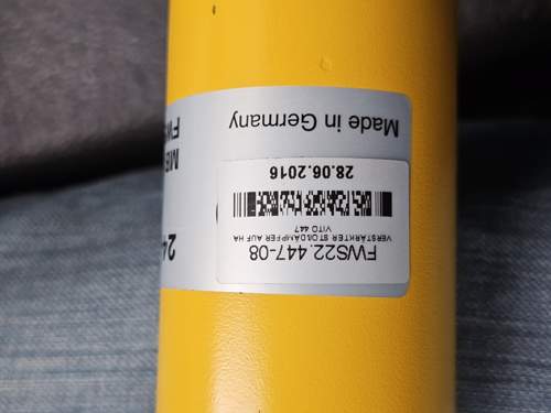

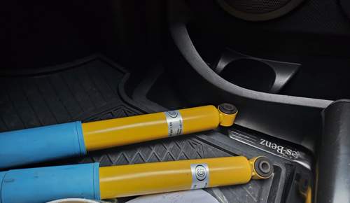

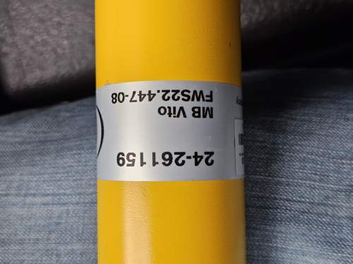

ich habe durch Zufall eine Quelle gefunden für B6 stoßdämpfer (Hinterachse) für die V-Klasse bzw Vito.
für einen Stückpreis von um die 20 €. Die Dämpfer sind neu und uneingebaut.
Es handelt sich um das Angebot eines namhaften fahrwerkherstellers ( spezialisiert auf die Modifikation von Fahrwerken von Wohnmobilen, Transportern und Nutzfahrzeugen)
der sein Vito /V-Klasse Projekt aufgegeben hat und über 50 Dämpfer von Bilstein in neu verfügt.
In Firmen wie diesen geht es meistens nur darum, in absehbarer Zeit den Platz wieder zu schaffen und daher dieser günstige Preis.
ich war vor Ort und habe mir welche geholt, ein absolut vertrauenswürdiges Unternehmen und sehr sympathischer Kontakt.
mit der kleinen Einschränkung dass sie nicht versenden wollen, was ich verstehe.. bzw. ab 10 dämpfern wäre es kein problem.
die Dämpfer müssten abgeholt werden in der Nähe der Postleitzahl 74731
Bilstein 1
Bilstein 2
Beide
Danke @schwabe777 Interessant bin aber nicht sicher ob die auch für die V Klasse geeignet sind. Bei mir sagen die einschlägigen Konfiguratoren dass nur 24-262187 passt. Außerdem scheinen die hier schon in 2016 produziert worden sein. Aber keine Ahnung ob 7 Jahre lagern bei einem Stoßdämpfer problematisch ist.

Der nette Kollege meinte, sie hätten damit Vito w447 Wohnausbauten modifiziert, aber man könne sie sowohl ohne verstärkte Federn als auch für den V fahren.
TÜV relevant seien seiner Erfahrung nach Dämpfer ohnehin nicht, wenn sie a) dämpfen und b) nicht ölig seien. Fand ich eine ziemlich lockere Einstellung, aber meine Erfahrung in der Praxis ist das auch.
Wie gesagt wäre Abholung nötig (Wer den Kontakt möchte : Nachricht) oder bei 10 Stück Versand anfragen
