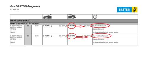

Auf Grund meiner etwas unsanften Erfahrung in meinem letzten Urlaub möchte ich nun endlich mich dem Wechsel der hinterne Dämpfer auf die Bilstein B6 widmen. Mein V wankte hinten voll beladen doch recht schwammig und ziemlich unterdämpft, im Gegensatz zum vorigem Urlaub.
Jetzt habe ich auf der Bilsteinseite festgestellt, dass es für meinen V250 zwei verschiedene B6 für hinten gibt:
Artikelnummer 24-262187
Artikelbezeichnung BILSTEIN - B6 Hochleistungsdämpfer
EAN 4025258811693
und
Artikelnummer 24-276870
EAN 4025258811716
Beide kosten gleich.
Ist der 24-276870 ein neueres Modell? Der optische Unterschied ist, dass der 870er am Übergang vom schwarzen Kunststoffschutz zum gelben Teil nicht diese eckigen eingestanzten Vertiefungen (Verpressungen) zum 187er hat.
Wer weiß evtl. mehr?
meine die ich letztens verbaut habe waren 24-262187

Hallo Gork-vom-Ork:…konnte vielleicht der Hersteller Auskunft geben wegen den Unterschieden?
Lauf KFZ-Teile24.de passt nur der 24-262187 auf meinen MP 300 4matic aus 2019.
@Kantkopf schrieb am 20. August 2023 um 08:56:53 Uhr:
Ich habe Bilstein mal um eine Stellungnahme gebeten. Ich werde, wenn ich eine Antwort bekommen habe, berichten.
So. Habe mittlerweile freundlicherweise die Antwort von Billstein erhalten.
"Sehr geehrter Herr Siemoneit,
vielen Dank für Ihre Anfrage.
Beachten Sie bitte hinsichtlich der Unterscheidung die markierten Hinweise im beigefügten Katalogauszug.
Bitte wählen Sie anhand Ihrer individuellen Fahrzeugausstattung das passende Produkt aus.
Vielen Dank vorab.
Mit freundlichen Grüßen / Best regards,
Bilstein Info
thyssenkrupp Bilstein GmbH
August-Bilstein-Straße 4
58256 Ennepetal
Germany.."
Und tatsächlich steht es ganz hinten in der Katalogbeschreibung:
24-262187 -> Standardfahrwerk
24-276870 -> verstärktes Fahrwerk.
Also sind die 187er die Richtigen für den Großteil der V-Eigner.
Katalogauszug-mb-w447
