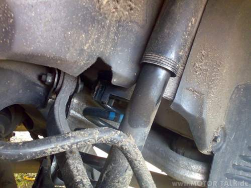

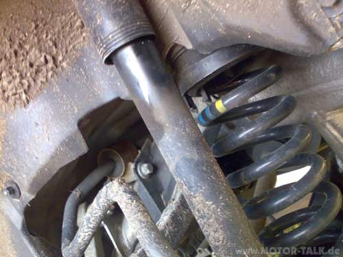

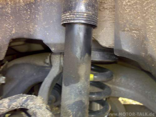

Hallo alle zusammen,
Habe vorhin meine räder gewechselt und bemerkt das meine stoßdämpfer HA ölig sind.
Ist das normal oder kann ich davon ausgehen das ich sie bald wechseln lassen muss?
E320 bj.02 110.000km
gruß Chekker

Ich finde einige Dinge etwas seltsam.
7,5 Jahre alter Diesel und erst 54500 Km? Will das nicht anzweifeln. Fällt nur auf.
Würde an deiner Stelle ein zweite Meinung holen.
Bei meinem Bengel wollten die am A6 letztes Jahr auch einige Fahrwerksteile und Stoßdämpfer wechseln.
In der anderen Werkstatt meinten sie Quatsch. Die Stoßd. sind i.O.
@Chekker:
Keine Ahnung ob leicht feuchter Stoßdämpfer gleich getauscht werden muss.
Zur HU mag das sein. Mal bisschen drücken und gucken und so, ob was auffälliges ist.
Der TÜV Mann, bei dem ich letzte Woche war, hält nicht viel von diesen "elektr" Stoßdämpfertests.
Er meinte jedes kleine Spiel in den Fahrwerksteilen verfälscht das Ergebnis enorm.
Er hat da seine eigene Zieh- Drück- und Guck Methode und jahrelange Erfahrung.

Hallo,moin!
Schmeiß sie raus,dann ist das Poltern weg.
Die kannst Du in jedem Onlineshop kaufen,bloß nicht bei MB,die nehmen das Auto erstmal stundenlang auseinander bevor die Dämpfer gewechselt werden,nonsens,vom Preis möchte ich nicht reden.
Ich würde Gasdruckdämpfer empfehlen,kostet ca.80.-€ einer,der Wechsel ist pro Seite in einer
Stunde erledigt.
