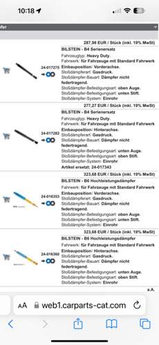

Bei Bilstein ist B4 als Serienersatz für G gelistet
Diese sind schwarz
B6 ist was anderes

Grundsätzlich entspricht der eine B4 dem Seriendämpfer wie er z.B. im G400 CDI verbaut ist und der andere (etwas härtere) dem, der in den V8 Benzinern verbaut wurde. Der erste hat in der Handelsbezeichnung meist den Zusatz "STANDARD" und der zweite "HEAVY DUTY". Entspricht im Deutschen wohl der Ausstattung "Schlechtwegepaket".
Ich habe bei meinem 2005 500er von "HEAVY DUTY" zu "STANDARD" gewechselt, was einen deutlichen Komfortgewinn gebracht hat. Besonders zu empfehlen, wenn man z.B. 20-Zoll fährt.

Witzig, dass in dem von Dir geposteten Screenshot bei Bilstein "Standardfahrwerk" und dann "Heavy Duty" in der Beschreibung steht. Das schließt sich m.E. aus, bzw. werden die "Heavy Duty" vllt. grundsätzlich als die besseren gesehen? Die sind natürl. theoretisch auch beim Standardfahrwerk verbaubar.
Wie gesagt, ich fahre mit den "weicheren" seit über einem Jahr rum und der Komfortgewinn war/ist deutlich spürbar. Sogar meine Mitfahrer haben es bemerkt.

mich beschäftigt das Thema auch gerade, daher habe ich auch ein wenig gesucht und gelesen. Ich lese das auf der Webseite von Bilstein so:
  • Der B4 Dämpfer ist generell der Serienersatz in Erstausrüster-Qualität, entspricht also in der Charakteristik und Haltbarkeit dem, wie der Wagen serienmässig ausgeliefert wurde.
  • Der B4 Dämpfer 24-017275 bzw. 24-017282 ist für den Fahrzeugtyp Heavy Duty - nicht der Dämpfertyp ist Heavy Duty.
  • Der B6 ist auch ein Serienersatz, aber: "Der gelbe BILSTEIN B6 Stoßdämpfer bietet verbesserten Serienersatz für hohe Ansprüche.... Höhere Leistungsreserven und längere Lebensdauer auch im Transporter- und Anhängerbetrieb oder bei häufigen Fahrten mit Beladung...Spürbares Plus an Sicherheit und Performance ohne zusätzlichen Federwechsel (Verwendung der Serienfeder möglich)".
Heisst also für mich: Heavy Duty steht dafür, dass der Dämpfer für Heavy Duty Fahrzeuge geeignet ist. Den B4 gibt es ja auch für diverse andere und deutlich leichtere Autos, wie z.B meinen 108er, dort steht nichts von HD.
Der B6 ist ist belastbarer (wird also z.B. vielleicht nicht so schnell heiss im Hängerbetrieb und hält dadurch länger?), muss aber somit nicht unbedingt ein anderes Dämpferverhalten aufweisen.
Bei der HA sind übrigens zwei für den G500 gelistet: 24-017282 ersetzt die Nummer24-017343, noch sind offenbar beide lieferbar. Bei der VA gibt es nur eine Nummer 24-017275 für den G500.
Ich werde somit wohl die B4 bestellen, die B6 scheinen keinen Vorteil für mich zu bieten.

So einfach ist es nicht. Grundsätzl. richtig ist, dass die B6 härter sind, als die B4. Immer. Ob das für Dich "besser" ist, hängt von Deiner persönl. Präferenz ab.
Die von mir oben verlinkte Teilenummer ist der B4 für den W463 mit dem FW "Standard", so verbaut z.B. im W463 G400 CDI (also kein "leichteres" Fahrzeug). Kann man ja leicht selbst prüfen.
Der von RokRok verlinkte Katalogeintrag mit der anderen Teilenummer für den B4 ist für die Auslegung "Heavy Duty", die m.E. den in Deutschland "Schlecht-Wege-Paket" genannten Dämpfern entspricht. Dieses konnte man auch als Extra für jeden W463 ordern.
Beide B4 sind Ersatz für die jeweiligen OEM-Dämpfer. Die Frage ist nur, ob Du Heavy Duty oder Standard B4s haben willst.
Ich vermute (nach ausführlicher Recherche), dass Heavy Duty (bzw. "Schlecht-Wege-Paket"😉 für die Benziner V8 vorgesehen ist, da diese durch das plus an Härte eine leicht bessere Performance on-road bringen. Alle Diesel-Varianten hatten ab Werk Dämpfer mit der Klassifikation "Standard", die eben bissl weicher sind.
Bilstein macht diese Unterteilung eigtl. per B4 (weicher) und B6 (härter). Nun hat Mercedes hier aber bereits eine Unterteilung vorgenommen. Deswg. gibt es zwei B4. So jedenfalls mein Verständnis der Thematik.
Lange Rede, kurzer Sinn: Ich fahre den B4 "Standard" und komme von den OEM-Dämpfern ("Schlecht-Wege-Paket"😉. Für mich ist das Fahrverhalten mit den von mir oben verlinkten Dämpfern deutlich (!) angenehmer. Aaaaber... für mich steht Komfort auch maximal im Vordergrund beim G. Das mag ja jeder anders sehen.
Für meinen G500 2001 finde ich nur einen Dämpfer für vorne, für hinten die besagten 2 Nummern, wovon eine die andere ersetzt. Aber eine Unterscheidung HD und Standard finde ich für mein Modell nicht.
Wenn ich für die von Dir verlinkte Nummer 24-018593 im Katalog schaue, dann sind dort 27 verschiedene G-Modelle aus den Jahren 1990 bis 2018 gelistet, aber nicht der G500.
Wenn ich die von mir ermittelte Nummer 24-017275 anschaue, so finde ich 36 passende Modelle, incl. G500 und andere V8.
Am Ende sind es wahrscheinlich nur Nuancen...
