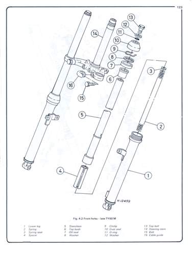

kann mir jemand einen Tipp geben wie ich die Vordergabel bzw. Stoßdämpfer auseinander bekomme um die Simmeringe zu erneuern?
Besten Dank vorab

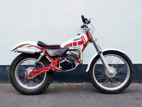

Dann viel Spass mit dem Wiederaufbau, hier meine TY 200 (der Umbau einer TY 125) mit 200cc Motor, englischen Schoolboy Rahmen, englsiche Alutank und in diesem Fall der Gabel der TY 250 Mono weil die Originalgabel der 125/175 TY mit 32mm Standrohrdurchmesser leider für den Sporteinsatz sehr flexibel ist.
Der Umbau war jedoch nicht einfach, für das Steuerkopflager waren einige Dreh- und Fräsarbeiten notwendig, ebenso forderte der Anschluss der Radnabe der Twinshock TY vorne einige Sonderbauteile.

Soso zu ungenau?
Beim Original Werkstatthandbuch muss man im Zusammenhang mit der TY 50 wissen um welchen Modell es sich handelt, weil es nur ein Modell abdeckt, nicht alle.
Das spätere TY 50 m Modell wurde ab 1979 bis 1983 gebaut, das frühere Modell p ab 1976 und die ersten m Modelle bis 79 hatten zum Beispiel ganz andere Gabeln verbaut was ich in den Anlagen dokumentiert hatte.
