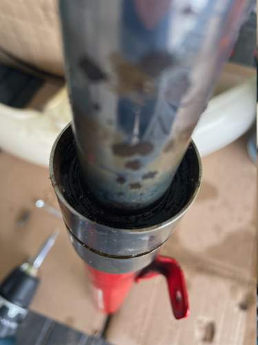

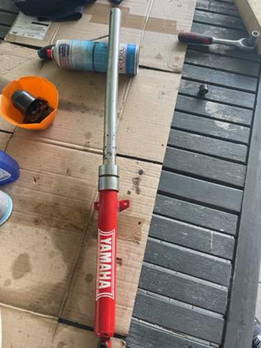

kann mir jemand einen Tipp geben wie ich die Vordergabel bzw. Stoßdämpfer auseinander bekomme um die Simmeringe zu erneuern?
Besten Dank vorab

Leider finde ich nirgens eine Explosionszeichnung, von der DT oder RD sehen sie anders aus. Hab gestern schon den ganzen So. danach gesucht.
Anbei mal 2 Bilder
Jetzt die Bilder

Sorry die wird nicht mehr Dicht zu viel Rost u. krumm ist das Standrohr auch, Teile bekommst du Direkt bei Yamaha oder partzilla.com oder bei Nippon Classic.!
Exakt, das Standrohr ist so beschädigt das da ein neuer Simmerring gleich wieder kaputt wäre. Einmal NEU!
So ist es, das wird so nicht mehr dicht.
Wenn es keine neuen Tauchrohre mehr gibt, kann man die alten neu galvanisieren lassen.
Außer sie sind krumm. Dann müssen sie neu.
