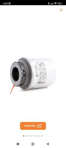

Ich hatte das auch mal beim Ölwechsel.
Ich wollte Mal eben schnell das Öl wechseln.
Dabei habe ich auch den Filter getauscht.
In der Eile in Kombination mit einer schlecht ausgeleuchteten Garage habe ich nicht gesehen das der markierte Dichtring noch im Ölfilteranschluss am Motor lag.
Den neuen Filter drauf geschraubt Öl rein und los.
Auf der Probefahrt kam auch zweimal die Lampe für Öldruck.
Hier habe ich auch ein Video dazu gefunden
https://youtu.be/6i69rS1x6n0

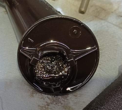

Am Montag hat mich dann der Meister der Werkstatt angerufen, sie haben die Ölwanne runter gemacht: voller Späne.

Mittlerweile weis ich, dass das sich bei den Alumotoren Schmodder im Ölsumpf sammeln kann, der sich bei hohen Öltemperaturen lösen kann und die Ansaugung der Pumpe verstopft. Das haben die in der Werkstatt aber anscheinend noch nicht gehört.
Letzte Woche war ein Gutachter vor Ort, ich schätze Mal, dass wird ein wirtschaftlicher Totalschaden. Von der Versicherung des Autohauses haben wir leider noch nichts gehört. Den Serviceleiter habe ich am Freitag besucht, er will diese Woche bei der Versicherung nachhaken.
Ziemlich unerfreulich diese Situation, insbesondere da wir 4 Woche ohne Auto sind. Bin mal gespannt, was die Werkstatt uns anbieten wird.
Späne
In der Ölwanne sammelt sich eigentlich immer Ölschlamm, das ist soweit nicht ungewöhnlich würde ich sagen. Oder soll es sich da um eine ganz besondere Variante von "Schmodder" handeln, hast Du dazu eine Quelle?
Ein Kollege hatte das Problem bei einem 1,8 TSI, seine freie Werkstatt (ex VW Werkstatt Meister) sagte ihm, dass das bei den Alumotoren bekannt sei.

Diese Motoren waren damals aber noch keine Direkteinspritzer (TSI) die verbrannten eher sauber. Bei den TSI würde ich vermuten es ist einfach den erheblichen Ruß und Feinstaubmengen geschuldet die hier bei der Verbrennung entstehen und sich zum Teil im Öl absetzen. Wenn dann noch im LL Intervall gewechselt wird und das Öl beim wechsel nichtmal heiß ist bleibt halt viel davon in der Ölwanne kleben und setzt dann irgendwann den Ansaugrüssel zu.
