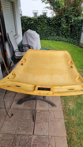

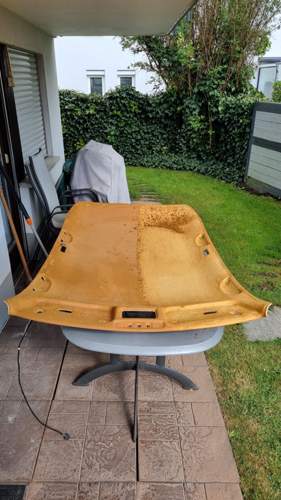

Bin auch gerade dabei. Ausbauen (Kabel in der A-Säule abstecken nicht vergessen!), die 5 Metallrahmen um die Dachleuchten auf der Rückseite so biegen, dass du diese runtergezogen bekommst und den Stoffhimmel.
Dann wirklich den kompletten Schaumstoff entfernen! Denn das ist der Übeltäter! Geht am besten mit ner Drahtbürste. Und ich empfehle dir Kontaktkleber zu nehmen! Denn Sprühkleber halten meist nur bis 60° und der Kontaktkleber von Pattex bis zu 110°

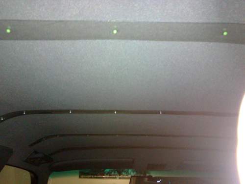

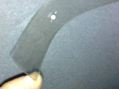

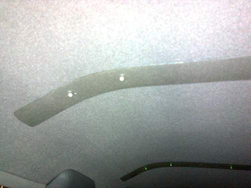

So habe ich es gemacht:
Plastikstreifen (flexibel)& Stecknadeln
Dachhimmel
Flexibles Plastikstreifen
