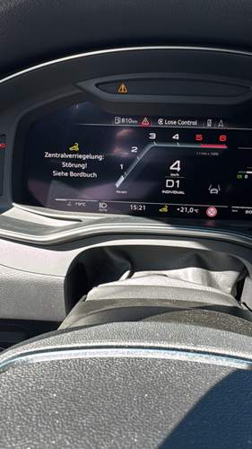

Seit heute leuchtet bei mir Störung Zentralverriegelung auf, hat das schonmal wer gehabt?

Es ist wieder passiert! Zwei Tage hab ich ihn jetzt und heut beim Wochendtrip nach Stralsund, will meine Holde auf der Beifahrerseite einsteigen und die Tür ließ sich wieder nicht öffnen - mit bekannter Störmeldung im VC.

Sobald ich mit der Fernbedienung das Auto öffne, muss ich zweimal am Griff der Fahrertür ziehen. Erst dann öffnet sich die Tür. Gelegentlich meldet sich der Bordcomputer mit der Info: Fehler Zentralverrieglung! Der Fehler bleibt dann bis zum Neustart und quittiert sich dann selbt.
Woran liegt der Fehler?

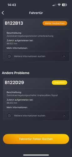

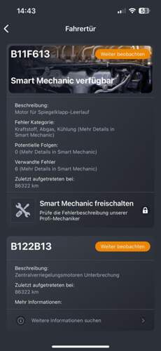

ich habe aktuell ein Problem mit der Zentralverriegelung. Es wird ein Fehler angezeigt, und zusätzlich lässt sich mein linker Außenspiegel ohne Widerstand in beide Richtungen von Hand bewegen.
Folgende Fehlercodes werden ausgegeben:
Könnte es an einer Sicherung liegen, oder ist möglicherweise der Motor im Spiegel defekt?
Hat jemand einen Tipp zur Lösung?
Vielen Dank!

Bitte einen vernünftigen Scan mit VCDS als txt hier einfügen.
Wen Du keins hast, kannst Du auf der VCDS-Userliste schauen, wer in Deiner Nähe ist.
