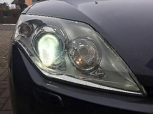

Ja Das rechte Kurvenlicht geht nicht und auch das Fernlicht nicht,nur der linke.
Die rechte große birne,was ist das...da sie bei mir nicht gehen.sihe Bild

Im Bild von Links nach Rechts:
1. Blinker
2. Abblendlicht
3.Standlichtbirnchen
4. Fernlicht

Macht nicht die Xenon birne das Ferrnlicht oder wie is das aufgebaut...
ich denke das es so ist,
1. Blinker
2. Xenon Abblendlicht und Fernlicht
4. Tagfahrlicht
Gibt es eine Anleitung für das aubauen der Scheinwerfer?
Zwei schrauben oben und noch wo?
Bei der zündung gehen die Scheinwerfer nach ausen und dan wieder zurück.
Wenn ich aber dann die Lenkung im stand betätige folgt das licht nicht(im Stand).Bei der Fahrt folgt dann nur der linke der Lenkung.
Bei beide. Macht es auch klick wen ich auf Fernlicht schalte,also müsste die Linse ok sein..
Ja die 4 is Tagfahrlicht,keine Ahnung wieso die nicht gehen.
Beim tagfahrlicht wirst du eine neue Fassung bzw einen Reparatursatz.
Beim kurven Licht würde ich mal bei xenon vom Steuergerät aus gehen.
Wegen wegen dem Tagfahrlicht...
Auch wenn ich den Schalter für Licht auf null,Auto oder Llicht stelle is immer das Xenon an.
Auch null wo ja keine birne brennen darf is Xenon an..
Da is ja was im Eimer,oder?
