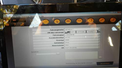

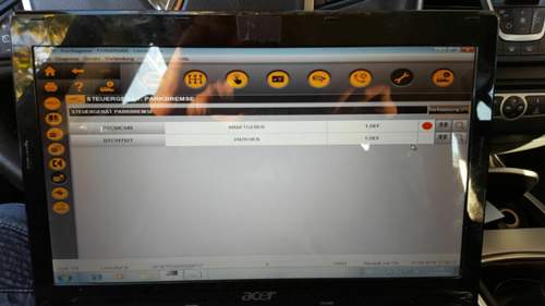

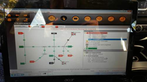

Hallo. Ja die Kappe habe ich abgezogen und am darunterliegenden Seil kräftig gezogen. Trotzdem ließen sich die Bremsen nicht lösen. Aber ich hab im Menü des Clips per Trick geschafft, die Handbremse zu lösen. Aber dazu gleich mehr.
Die Handbremse ist zwar gelöst, lässt sich aber über den Schalter nicht mehr bedienen. Der Schalter spielt einfach tot. Die Fehlermeldung ist noch da. Beim Türöffnen ertönt jetzt "Fahrzeug sichern".
Folgende Schritte habe ich gemacht:

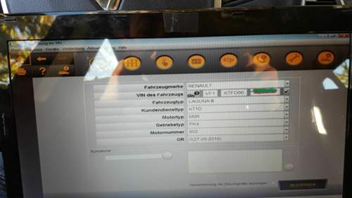

1. Erkennung des Fahrzeugs (Bild erkennung)
2. Dann kam die Fehlerübersicht und das spezielle Fehlerbild des Steuergeräts der Parkbremse (jeweils die Bilder)
3. Im Modus "Reparieren" gibt er mir drei Punkte zur Auswahl (Foto reparieren)
1. Speicherung Kupplungspedal daten -> habe ich gemacht
2. Vorbereitung vor automatischer Konfiguration -> erfängt an, macht was dand fragt er, ob das Steuergerät
getauscht wurde, wenn ich nein sage bricht er ab, wenn ich ja sage, sagt er Steuergerät nicht gefunden
3. Inbetriebnahme nach automatischer Konfiguration -> Beim durchlaufen des ersten Fortschrittsbalken löst er
auch die Bremsen, und wenn ich dann auf weiter klicke sagt er beim durchlaufen des zweiten Fortschrittbalkens,
dass die Parkbremse Fehlerhaft ist und zieht die Bremse wieder an. Um sie im gelösten Zustand zu halten, lasse
ich das ganze nochmal durchlaufen und breche nach dem ersten Balken ab.
4. Bei irgendeinem Punkt (fällt mir gerade nicht ein) habe ich geschafft, dass er die Parkbremse neu
programmieren will, aber es fehlt die Konfigurations CD/DVD der Neuprogrammierung. Ich habe keine (Foto
keine CD-DVD) Hat jemand vielleicht ein Konfigurationsmedium das für meine Parkbremse geeignet ist?
5. Beim Menüpunkt "Steuergerät Neuprogrammierung" fehlt die Parkbremse.
Hat jemand der sich mit dem CAN CLIP v178 auskennt, weitere Ideen? Ist es wirklich ein Hardwarefehler? Ich hab echt keine Lust 400€ für eine "Handbremse" auszugeben. Hoffentlich kann ich es irgendwie mit dem CAN Clip lösen mit eurer Hilfe! Was glaubt ihr denn was Renault für die Programmierung nehmen würde?

Erkennung
Fehlerbild
Fehleruebersich

Hab mich leider noch nicht mit CLIP beschäftigt, war bei meinem Laggy bisher noch nicht nötig...
Die Konfig Datein sollten aber auf dem Installationsmedium zu finden sein, von wo du auch die jetzige Software installiert hast...
Evt sind die Configs einfach nur nicht entpackt???
Oder du benötigst gar keine Config Datei sondern mußt einfach nur die richtigen Fahrzeugdaten auswählen...
Für mich klingt es stark nach einem Softwarefehler, sprich EPB Modul nicht richtig konfiguriert und dementsprechend keine Adaption möglich.
Du hast ja keine neue Steuereinheit verbaut und vermutlich auch nicht die Daten gelöscht, somit ist keine automatische Konfiguration nötig.
Allerdings hast du 2 Fehler abgelegt, die du wohl nicht gelöscht hast, somit geht dann auch der Rest nicht.
Fang dort mal an und gehe dann zu "Inbetriebnahme nach...." über.
HTC
