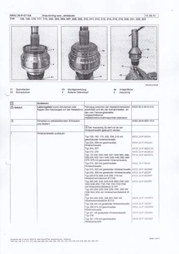

Ich hatte auch immer wieder Störungen mit ABS/ESP außer Funktion. Der Freundliche hat defekten Sensorring HL diagnostiziert. Gewechselt, Fehler kam bei Reise zur Ostsee wieder. Dann fing die Automatik an zu spinnen. Notprogramm, hat nicht mehr automatisch hoch geschaltet. Ging nur noch manuell bis zum dritten Gang und auch nur dann, wenn ich beim Verzögern auf N gegangen bin und dann manuell wieder auf D, um die Automatik von vorne beginnen zu lassen.
Zu Hause: Raddrehzahlsensor rausgezogen, ins Loch geguckt: Neuer Sensorring lose. Der DEP in der Werkstatt hat den nicht aufgeklebt, wie in der MB-Anleitung beschrieben. Neuen Sensorring eingebaut, wieder Fehler da, aber keine Schaltprobleme. Ich hatte offensichtlich nach ersten Sensorringreparatur zwei Fehler: Einen unbekannten ersten Fehler und einen losen Sensorring.

Der sogenannte Impulsring wird auch mit MB Vorgabe nicht aufgeklebt sondern nur aufgeschoben - die Passung sitzt 100% drehsicher.
Bitte keine Fehlinformationen verbreiten: Schau mal in die Anleitung von MB rein, auf Seite 3 oben. Da ist sogar der Kleber genannt.
Ich gebe zu, dass da "nach Bedarf" steht. Wenn aber der Sensorring so verrottet ist, dass er keine korrekten Signale mehr im Hallgeber (Sensor) erzeugt, ist meist auch der Sitz angegammelt. Nach der Entfernung der Sensorring-Fragmente und der weiteren Rostentfernung am Sitz, ist es ziemlich klar, dass geklebt werden muss, wenn die Passung nicht mehr gegeben ist. Das war bei mir offensichtlich der Fall, sonst wäre der Ring nicht locker gewesen.
Aus meiner Sicht können grundsätzlich ein paar Tropfen Loctite, sorgsam und sparsam verteilt nicht schaden. Ich habe in meinen Fingern und meinen Werkzeugen keine Anzeige, wie viel Kraft zum Aufpressen des Sensorringes benötigt wird und wie fest er dann danach sitzt. Das hat der Schrauber in der Werkstatt auch nicht.
