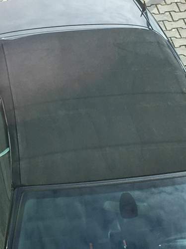

ich habe gesehen, dass ich 2-3 Stockflecken in meinem Cabridoverdeck habe, seitdem ich letztens das Dach geöffnet habe, als es noch nicht ganz trocken war. Wie bekommt man die Flecken leicht raus? Gibt es spezielle Reiniger die ihr empfehlen würdet oder ein anderes Mittel?
Danke schon mal.

Um Stock so zu entfernen, dass man es nicht mehr sieht, gibt es eigentlich nur Chlorspray, zumindest soweit ich weiß. Gibt es in jedem Baumarkt in der Bad Abteilung.
Danach sieht man gar nichts mehr. Da bekommst du selbst auf Raufaser den Stock so entfernt dass danach nichts mehr sichtbar ist
Aber Achtung!!!!
Chlor kann den Stoff bleichen und ekelhafte Flecken machen, also muss man das an einer unsichtbaren Stelle mit einem Wattestäbchen auftupfen und ausprobieren.
Und aufpassen, dass nichts auf Leder oder andere Inneneinrichtungsgegenstände tropft.
Wenn es funktionniert, würde ich es auch nicht aufsprühen, sondern mit einem kleinen Pinsel oder einem Wattestäbchen auf den Stock auftragen und einwirken lassen.
Am besten dann die Fenster auf lassen, der Chlor verfliegt von alleine.

Absolut falsche }Empfehlung{ Chlor greift die Färbung vom Verdeck an und darf auf keinen Fall verwendet werden, weil man danach garantiert noch mehr helle Flecken im Verdeck hat. Ich wundere mich manchmal echt was hier für ein "Unsinn" verbreitet wird😎

Essigessenz mit Wasser verdünnt in einer Sprühflasche mischen.
Stockflecken besprühen und mit einer super weichen Handbürste oder Pinsel (Naturborsten) rausreiben.

Ich würde es erstmal mit einem guten Verdeckreiniger versuchen, evtl. mehrfach wiederholen. Dann kräftig imprägnieren und in die Sonne stellen. Natürlich akkurat arbeiten und nichts einsauen.
Habe damals (Stockflecken nach Winternutzung mit montiertem Hardtop) das Dach mit einem Hochdruckreiniger bearbeitet und bin anschliessend einfach in die Waschanlage gefahren. Danach waren die Flecken verschwunden. Gruß

Mit dem Hochdruckreiniger bearbeite ich das (schwarze) Verdeck regelmäßig, da das Auto seit sieben Jahren draußen steht (Laternenparker) und es sich speziell im Herbst/Winter durch Moose grünlich verfärbt. Nach dem Reinigen fahre ich durch eine vollautomatische Waschstraße mit Standartprogramm. Bisher konnte ich noch keine negativen Effekte erkennen.
Man sollte nicht vergessen, daß das Verdeck nicht aus einer Naturfaser sondern aus reinem Kunststoff besteht. Gruß
