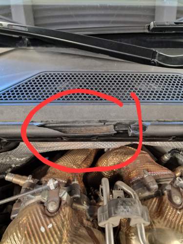

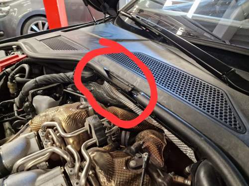

Stinksauer auf Audi Werkstatt
Hatte mein Fahrzeug letzte Woche beim jährlichen Checkup, lief alles wie sonst... Hab meinem Autohaus vertraut und nich nachkontrolliert...
Heut beim Ölwechsel seh ich das:
Wäre angeblich keinem aufgefallen, weder dem Mechaniker, noch dem Werkstattleiter bei der Endkontrolle und auch mein service Mitarbeiter hat nix gesehen!
Ich hatte die Haube auf und habs nach 1er Sek. Gesehen!
Fuuuk ey Warum bin ich so ein gutgläubiger Idiot!?!

@ReExzus_GER schrieb am 31. Mai 2023 um 22:11:14 Uhr:
Die haben den Innenraumfilter gemacht... Der Mechaniker dachte bestimmt das die Lippe geteilt is und das da die Teilung is er reißt drann und es reißt ab!
Die Dichtung ist genau in den Bereich geteilt. Aus diesem Grund wurde der Metallwinkel im Rahmes des Rückrufes nachgerüstet. Ich vermute mal, der Monteur hat den Winkel übersehen und wollte die Dichtung gleichzeitig von beiden Seiten aus abziehen. Anders kann ich mir den Schaden nicht erklären.
Ist blöd und kann passieren, aber dann muss man es eben kommunizieren und beheben (was ja keine große Sache ist).

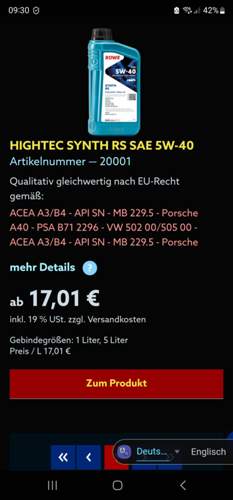

P.S. Zu Deinem Öl, wenn ich es die Tage im Forum lange und richtig nachgelesen habe, scheint 5W-40 die bessere Wahl zu sein. Auf meinem Zettel notiert sind ROWE - 5 Liter HIGHTEC SYNTH RS SAE 5W-40 Motorenöl oder RAVENOL VollSynth Turbo VST SAE 5W-40.
Das 5W40 hat keine Freigabe sonst würd ich das nehmen...
Wir ziehen demnächst um, 300m von unserem Haus entfernt is ne freie Kfz Werkstatt die von allen hier im Umkreis nur gelobt wird!
Der hat 4.8 Sterne auf Google bei ü 300Bewertungen... Da bring ich den Touareg hin und wenn der gut is wer weiß, vllt Scheiss ich auf meine Anschlussgarantie!
Edit: da steht qualitativ gleichwertig mit der Norm... Aber keine Freigabe ergo killed meine Garantie! (Mir schon klar das die besser sind aber Nixe Garantie xD)

Und wenn man es richtig machen möchte beim Reinigen vom Wasserkasten muss die Abdeckung runter also Scheibenwischer raus und die Abdeckung aus die Scheibe raus...
Und wie schon gesagt wurde, wurde definitiv beim abziehen der Dichtung die im Rückruf nachgerüstete Halterung nicht gelöst und kräftig gezogen... Die Haltenasen drücken nämlich richtig fest in die Dichtung... Muss man definitiv lösen damit die Dichtung nicht beschädigt wird..
