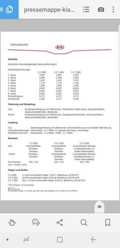

Hat denn schon jemand ausprobiert, ob 18 Zoll Felgen über die Bremsanlage des Stinger GT passen? Es gibt schon einige 18er Felgen am Markt, die sind per ABE/Gutachten für den 2.0 freigegeben, aber nicht für den GT.
18Zöller auf dem GT kannst Du vergessen wegen der größeren Brembo-Bremsanlage.
Nur auf dem Stinger GT Line sollten sie passen.

diese sind eintragungsfrei für Heckantrieb bis 188kw ohne Brembobremse mit Reifengrösse 225/45 R 18

Habe heute einen Angebot für die Felgen von meinem Reifenhändler fertigen lassen wollen und dieser meinte die Felgen passen nur wenn die Bremsscheibe nicht größer als 320mmx28mm ist.
Weiß natürlich jetzt nicht was bei mir verbaut ist.
Kann jmd. der einen 2.0T hat mal schauen ob in seiner Übereinstimmungserklärung auch nur die 19 Zöller drin stehen bzw. welches Typschlüsselnummer er hat?
Ich habe AHH000046...
Im Voraus Vielen Dank !
Und warum hat er nicht gleich mal gemessen? Der 2.0t Benziner hat vorn 320 und hinten 315
Sag ja ohne Brembobremsen passt es
