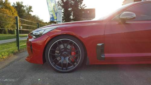

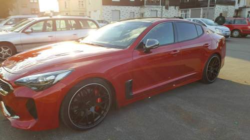

Eibach Pro 25 mm mit 20 Zoll Mischbereifung.

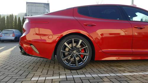

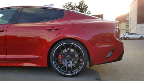

Und hier mit 19 Zoll Winterräder.

Danke, sind beide aus dem Zubehörprogramm von KIA, Sommer 20 Zoll, Winter 19 Zoll.
Die 20 Zoll passen ohne Spurplatten ganz gut und für die 19 gibst wegen eventuellen Schotter keine Verbreiterung. Möchte mir nicht den Lack an den Radkästen selber aktiv zerkratzen.
