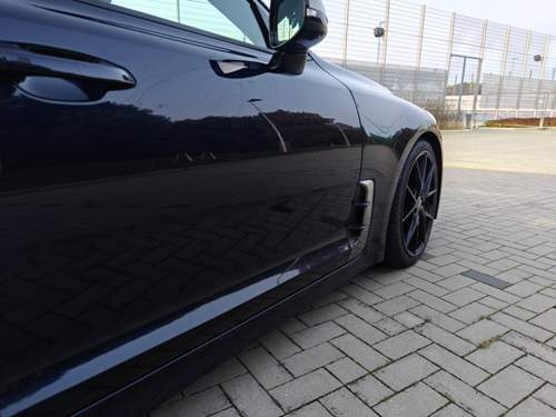

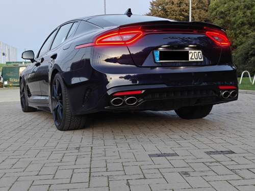

Hier nochmal paar Bilder...
+2
@ cuesti
1: Kann man so lassen
2: Ein wenig härter sind die schon - kein Durchschlagen.
3: Für das hoppeln brauchst schon auch noch die Eibach Stabis.
Spur einstellen wird nach dem Einbau auch fällig.
