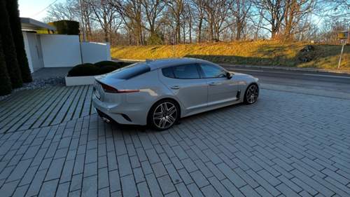

ich bin am überlegen meinen Stinger die Eibach Federn zu verpassen und evtl. die Spur je Achse 2cm zu verbreitern (die Schmutzfänger müsste man dann wohl auch anbringen).
Hat einer von Euch den Stinger schon tiefer gelegt und kann davon berichten?
Falls ja, wie verändert sich der Federungskomfort im Vergleich zur Originalfederung? Wird die Federung viel härter?
Optisch ist die Tieferlegung auf jeden Fall klasse, finde ich (siehe Bild aus dem US Forum):
Stinger-eibach-federn
@wasddd, hab jetzt die Eibach Federn seit 2 Wochen drin bin begeistert davon. Fahrkomfort hat kaum gelitten,hab aber gleichzeitig auch 20" drauf bekommen kann dir jetzt nicht genau sagen ob es die Federn oder die Reifen sind die Komforteinbussen machen. Ist aber auch nur minimal schlechter. Vom Händling her ist er besser, hat weniger Seitenneigung und geht dadurch noch besser ums Eck. Bin immer wieder begeistert wie agil sich der Riesenhobel doch bewegen lässt.
