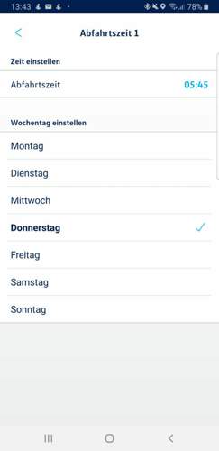

Vielen Dank für die Antwort,
ja über die App funktionierts.
Aber sollte es nicht auch direkt am Fahrzeug möglich sein ?
Eine Programmiermöglichkeit die den aktuellen Tag ausschließt
ist unlogisch. Zumal es im Tiguan funktioniert......
Alles Gute im Neuen Jahr und Gruß
Hubertgoetz
und weiter kann alles frei eingestellt werden (jeder Wochentag zu jeder Zeit).
Screenshot-20200101-134330-we-connect
Moin,
@Hubertgoetz schrieb am 1. Januar 2020 um 13:44:58 Uhr:
Ja, geht auch.
Du hast bestimmt als Zeit einen Wert dort stehen, der vor der aktuellen Uhrzeit liegt. Ändere mal zuerst die Zeit auf einen Wert, der später als die aktuelle Zeit ist - dann kannst Du auch den Tag auf den aktuellen Tag ändern.
VG, Ecki

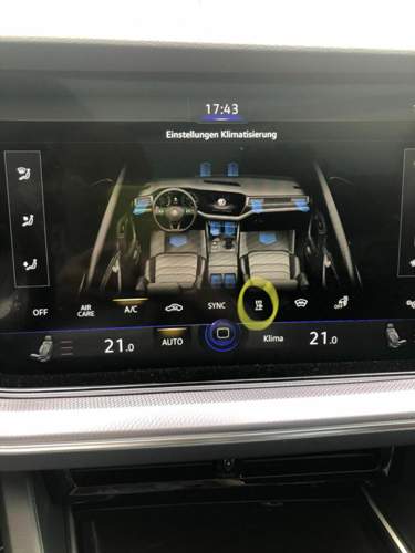

Nochmal ne Frage zur Ausstattung, ich hab für die Standheizung ne Fernbedienung erhalten. Mir war so, als wenn im Inserat auch was von Standlüftung stand, nur im Menü etc. kann ich dazu gar nichts finden.
Müsste das nicht unter Klima oder so zu sehen sein?
Dort sehe ich Lenkradheizung, Klima, Wärme , Sitze usw. aber Standheizung und Lüftung halt nicht.
Frondscheibenheizung steht doch auch nur automatisch, kann man die nicht händisch anmachen?
Oder geht das wirklich nur über diese APP?
Dort findest du die SHZ
Die Elektronik entscheidet selbstständig ob geheizt oder gelüftet wird in Abhängigkeit von der Außentemperatur.
Oh man, bin ich doof, hab immer auf den falschen Button gedrückt und mich gewundert dass das Menü nicht auf geht.
Konnte es jetzt auch sehen und Einstellungen vornehmen. Wenn man weiß wie, ganz einfach ^^
