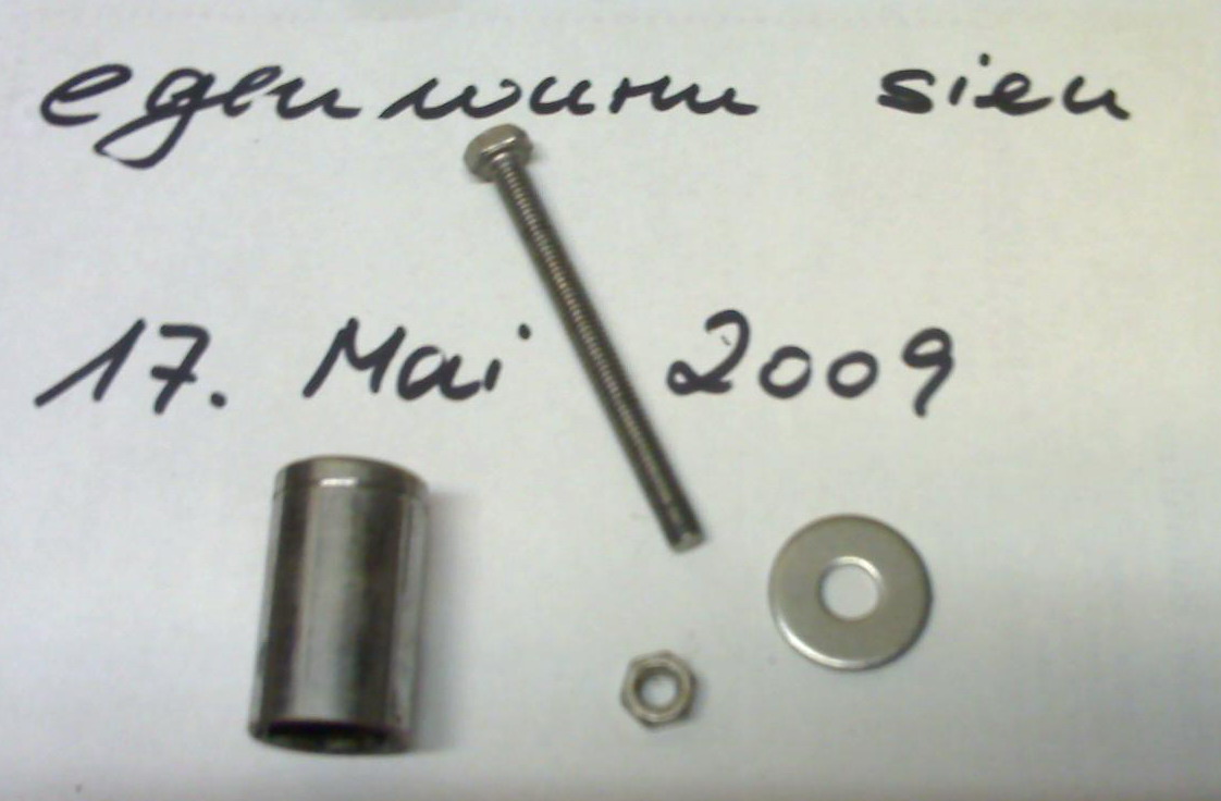

2. In der WIS habe ich gelesen, die Bolzen müssen herausgeschlagen werden, kann ich das auch selbst machen, ohne dieses Gerät? (hab ein Bischen Talent hinsichtlich Frickeleien)

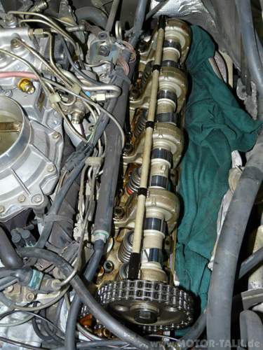

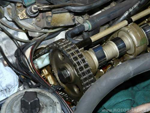

Unten seht Ihr eine „blutrote“ Schiene, als auch auf dem anderen Bild (inkl. meinem fetten Daumen) das ich die Kette etwa 6-7mm anheben konnte.
Meine Prognose lautete: „Arne bei Teillast pulsiert dort die Kette, wenn die Kette, z.B. bei Kick-Down, plötzlich Spannung aufbaut, so wird diese Schiene brechen.“
Empfehlung: ich besorge 3 neue Schienen (auch die beiden anderen oberen)
und die Druckschiene (Alu) belegen wir neu.

diese kleine Gleitschiene wird mit einer Duplex-Kette beaufschlagt, die so einige PS von Deiner Kubelwelle auf die Nockenwellen und die Ölpumpe überträgt und Du möchtest diese Kette mit dieser Leistung über einen blanken Stahlbolzen schicken? Bitte tue es nicht!
Und ja, diese Schienen können ohne Vorwarnung von jetzt auf gleich brechen. Gefährlich wird es dabei nur bei der linken oberen (Bild Egenwurm), denn nur diese kann bei Bruch zwischen Kette und Kettenrad der Nockenwelle geraten und damit einen Totalschaden des Motors verursachen.
Wenn Du ein bisserl sparen möchtest, ersetzt Du nur diese, denn das geht, ohne Kette auszubauen und den Steuerkettendeckel zu entfernen. Kosten: ca. EUR 25.- für die Schiene und noch mal ca. 15.- Euro für die Dichtung vom Ventildeckel (der muss leider runter). Kannst noch sicherheitshalber in zwei neue Kettenspanner investieren, dann kostet Dich das Material keinen Hunni, wenn Du alles selber machst (Egenwurms Tip für den Abzieher von den Fixierbolzen ist klasse).
Mein persönlicher Tip: Kauf die Originalschiene, wie die mit Kautschuk beschichtete zuckt und wie lange die hält, da habe ich keine Ahnung.

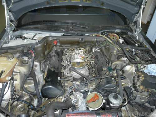

Hallo Moritz,
ja, die Schiene in Fahrtrichtung links ist gemeint. So, jetzt der kleine Chrash-Kurs im Bild:
1. Luftfilter, Verteiler usw ausbauen, alles das muß weg, dass Du an den linken Ventildeckel kommst
P1000180
2. Visko-Lüfter raus, so daß Du von vorne an den Block hinkommst und auch Platz bekommst, um mit einem langen Schlüssel (Drehmomentschlüssel) den Motor sauber auf OT zu drehen
Achtung, Visko-Lüfter nicht waagrecht hinlegen, immer stellen!
Dann Ventildeckel runter, unten links im Bild siehst Du das puerrote Schienchen!

3. Jetzt wirds ernst: Spanner raus, dann müsste die Steuerkette genug Luft haben, dass Du die Schiene rausfummeln kannst.
Jetzt mit Egenwurms "Sonderwerkzeug" die Halte-Bolzen ziehen und aufpassen, dass Dir das kleine Scheißerchen nicht in den Block fällt.
Danach neue Schiene hineinfummeln (siehe Bild) und in umgekehrter Reihenfolge wieder alles zusammenbauen. Achtung, am besten gleich neue Spanner verwenden und auf alle Fälle eine neue Dichtung für den Ventildeckel verwenden.
