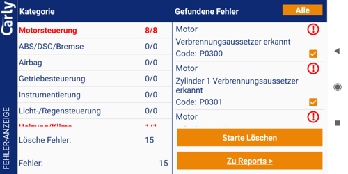

Hab mal mit carly ausgelesen.
Da stehen verbrennungsaussetzer Zylinder 1,3 und 4 drin
Die Geräusche scheinen aus dem Kopf der beifahrerseite zu kommen.

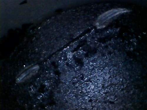

Hab heute mit dem Endoskop reingeschaut. Ventile haben angeschlagen.
am 9. Juni 2019 um 10:23
Das tut mir leid für dich - damit taugt der Wagen dann wohl nur noch als Teileträger...
