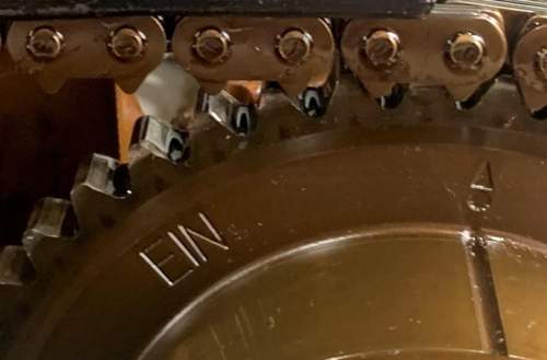

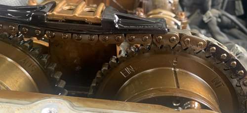

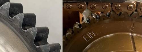

Das Auto steht nun bei Prestige Center in Uhingen und ist offen.
Auf die Schnelle habe ich ein Foto gemacht, daneben ein neuer NWV.
NWV werden jetzt mit getauscht.
Nur aus Interesse: War es sinnvoll oder gar dringlich, das Thema jetzt anzugehen, oder hätte man genausogut noch warten können?
Motor war nicht auffällig, weder Kaltstartrasseln noch MKL, 170.000 km.
NWV neu / alt
Kette
NWV alt
Ich würde sagen, es ist Zeit
