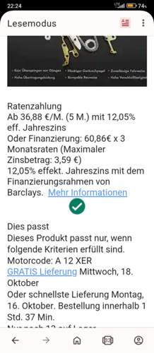

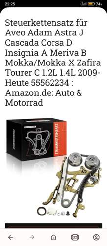

Ich habe folgenden Satz in Erwägung gezogen was denkt Ihr ,.,
Die Wasserpumpe lass ich drinnen und Ventildeckel Dichtung muss ich seperat bestellen.
Wenn das der Meiste wüsste Grins
Ist das.eine gute Firma was meint Ihr.
SIE ist halt von Amazon aber das billigste und gleichzeitig umfangreiche was zum Steuerketten Wechse für dieses Modell , Angeboten wird .

Frankberg?
Noch nie gehört.
Würde ich nicht verbauen.
Ich lege dir SKF ans Herz.
Wasserpumpe würde ich mit machen. Kommt auf die paar Euro auch nicht mehr an und dann ist alles Neu.
