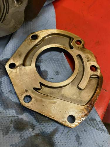

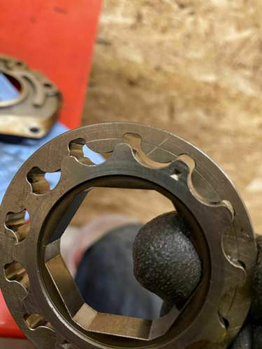

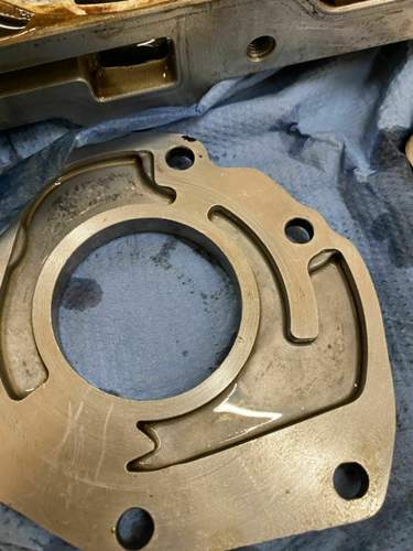

hallo
Ich bin da Felix und habe das gleiche problem. Jetzt wollte ich mal fragen was du GENAU anderst gemacht hast ich glaube fast nicht das es an der öl wanne liegt da ich 1 woche zuvor genau das gleiche auto gemacht habe und da auch erst öl wanne und dann steuerdeckel montiert habe, und einzigste unterschied ist das ich dei Öl pumpe nicht erneuert habe aber sonst genau die gleiche arbeit. Es handelt sich um ein 1.2 benziner habe jetzt alles wieder zerlegt habe die neue ölpumpe angeschaut und sie hat sehr krasse einlaufspuren an was könnte das liegen?? deckel von öl pumpe zufest angezogen oder öl pumpe falsch eingebaut ?? öldruck regel kolben hatte ich draußen läuft butter weich genau so überdruck ventil bzw kugel. hoffe auf schnelle hilfe von euch danke schon mal im voraus.
mfg
Felix
Neuer ölpumpen deckel 20km gelaufen
Alter öl pumpen deckel 210000km gelaufen
Alte öl pumpen räder 210000km gelaufen
@bmwracer1990
Zuerst das Steuerkettengehäuse montieren und dann erst die Ölwanne zum Schluss, beim Zusammenbau!!!
Genau umgekehrt!!
Und die Anfasung der Aufnahme vom Ölpumpenrad zur Kurbelwelle hin montieren.
Genau der Punkt mit erst Ölwanne und dann Steuergehäuse war der Fehler!!
Wie @hwd63 bereits sagte.
@hwd63 schrieb am 7. Februar 2021 um 18:55:14 Uhr:
@bmwracer1990
Genau umgekehrt!!
Okay ????
Vielen Dank für die schnelle Antwort echt super von euch ????
Also dann hatte ich beim ersten 1.2 Corsa einfach Glück ??
Also erst steuerdeckel montieren und dann die ölwanne ???? Dann Versuch ich mal vielen Dank für die schnelle Antwort ??
Ob du Glück hattest wird sich in der Zukunft zeigen.
Richtig, alles zusammenbauen und zum Schluss die Ölwanne.
