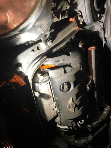

Steuerkette gerissen. ADAC hat die Haube gleich wieder zugemacht.
Womit darf ich kostentechnisch rechnen?

Dann kannst es ja mal mit Kulanzantrag probieren, vielleicht gibt's da 'nen kleinen Zuschuß/Nachlaß.
Aber erstmal genaue Diagnose. Vorher ist alles nur Spekulation.
Schlimmstenfalls kompletter Tauschmotor.
Der hat 110000 km gelaufen und war immer bei BMW zur Inspektion...
Der ADAC fährt ihn gleich zu ASG nach Norderstedt. Abwarten...

Woran hat der ADAC mensch das gesehen?
Die Motorabdeckung ist über der Steuerkette zerbrochen und ein Führungsteil ist ausgetreten.
Ob die Kette gerissen ist, kann ich gar nicht sagen. Die Werkstatt hatte noch keine Zeit zu gucken.
1500€ für den defekten Wagen wurden mir schon geboten. Maximalschaden wären also 3000€, wenn wir einen neuen gebrauchten (wieder für 4500€) kaufen.
Dann haben wir aber wieder da selbe Risiko.
Diesen hatte ich auch gekauft, weil die Steuerkette schon gemacht war...
