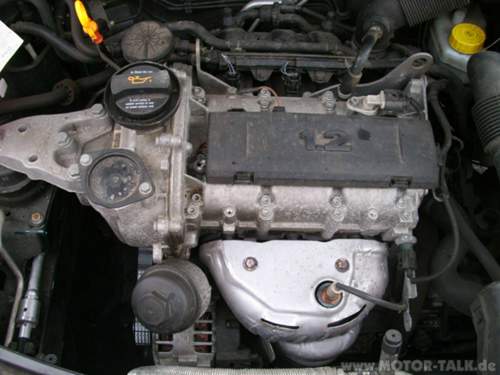

Um welchen Motor geht es überhaupt?
Bj 2013 1.2 SC 12V ... Was da drin sitzt hab was von drei Liter gehört... Sorry Frau schreibt
Auto des "Schwiegersohn"
Meinst sicher einen 3 Zylinder Motor. Sollte ähnlich diesem hier aussehen...
40-polo-3-zylinder
