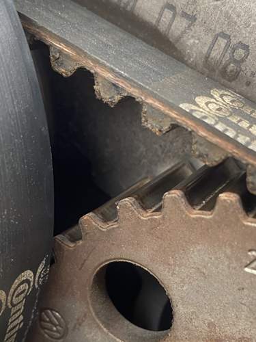

Guten morgen. Ich habe vor 2 Wochen ein Seat Ibiza 1,4 Benzin mit 86 ps gekauft. Der Verkäufer wusste nicht mehr wann die zahnriemen gewechselt war. Deswegen brauche ich eure Meinungen. Wie sieht sie aus? Kann man noch fahren oder soll ich sie ersetzen? Vielen Dank

Laufleistung in Km?
Also produziert ist der Wagen 03/04/2007
Der Riemen sieht nicht so alt aus eigentlich
Also meine beiden, im Caddy sind von 2009, und sehen aus wie neu, als wenn gerade eingebaut. Aber da weiß ich es.
Der Hauotriemen sieht auf den Bildern noch OK aus, den Zwischenriemen find ich schon bedenktlich.
Man achte auf die Zähne.
Sieht fast so aus als wäre der Hauptriemen mal gemacht worden, der Zwischenriemen aber nicht.
Genau das dachte ich mir auch . Viele wechseln den zwischen Riemen nicht weil die nicht wissen wie es geht oder so
Glaube nicht, das einer so etwas macht.😰 Wenn dann alles, gibt es als Satz für nen 100 er. Frag noch mal den TE, wieviel KM gelaufen? Eintrag im Serviceheft, oder Aufkleber im Motorraum. Mach ich auch, wenn ich so etwas privat für nen Kumpel mach.
Auto Hat 154.000 km
Eigentlich (fast) ganz einfach. Na, ja leider schon was anderes erlebt, hat das Erklären auch nicht geholfen.
154.000, könnte das schon mal gewechselt worden sein. Aber wenn man kein Aufkleber findet, oder Eintrag im Serviceheft 😕
