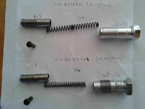

Hallo, ganz simple Frage eigentlich.
Ist die Steuerkette beim e92 320d auch bei Motor stillstand gespannt oder wird diese mit öldruck gespannt?
Danke

Wenn der Motor aus ist,liegt kein Öldruck an.Dann wirkt natürlich nur die Federkraft.
Bmw-n47-n57-oberer-kettenspanner-unterschiede-vergleich
@Matze_Lion schrieb am 9. Juni 2018 um 21:54:50 Uhr:
Bedeutet die Kette darf merklich Spiel haben wenn der Motor aus ist?

Nein natürlich nicht.Schon bei leichten Rasseln/Schaben wäre es sinnvoll gleich den ganzen Steuertrieb zu erneuern.

Die Kette hat sehr wohl Spiel wenn der Motor aus ist. Beim N43 kann man bspw. bei ausgeschaltetem Motor den Öldeckel abnehmen und die Kette ganz einfach auf und ab bewegen... das entstehende Spiel in Laufrichtung wird erst durch den Öldruck ausgeglichen.

Es ist völlig normal das die Spannung nicht permanent anliegt. Beispiele dazu gibt es u.a. genug auf YouTube:
https://www.youtube.com/watch?v=xQXGJcORCQQ
Das Thema wurde hier auch schon diverse Male diskutiert ob man die Kettenspannung durch den Öldeckel prüfen kann --> Ergebnis: NEIN kann man nicht.
Nur weil bei manchen gefühlt volle Spannung bei ausgeschaltetem Motor anliegt, heißt das nicht das die eigentliche Betriebskettenspannung auch wirklich anliegt. Bei schadhafter Kettenlängung spricht man schon wenn die Kette wenige Millimeter auf auf die ganze Länge gelängt ist. Da hat man noch nicht mal merklichen Spiel in der Kette im Betrieb, da kann es schon zum kapitalen Motorschaden kommen. Wie da manche Experten es durch den Öldeckel erkennen wollen ist so eine Sache.
Wirkliche Aussage gibt nur der Winkelfehler der Nockenwellensensoren. Wenn da Einlass und Auslass nicht stimmt, muss an der Kette was getan werden. Solange der Winkelversatz innerhalb der Toleranz ist, probiert man eher was kaputt 😉

Der Kettenspanner übt auf den Steuertrieb auch bei augeschalteten Motor eine gewisse Vorspannkraft X aus.
Dadurch wird beim Kaltstart z.B. das Rasseln verhindert.
